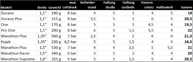

Hier noch mein Vergleich aus den Angaben auf der Schwalbe-Homepage für deren 20-Zöller: Den Marathon Supreme gibt es ja nicht mehr in 20 Zoll. Die Angaben habe ich von der eBay-Website eines Händlers, der noch Restbestände hatte, inzwischen aber ebenfalls ausverkauft ist. One und Pro One sind für Schlauchlos-Systeme gedacht, funktionieren aber auch mit Schlauch.

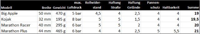

Und hier das gleiche in 18 Zoll für unsere Birdy-Freunde: Weil jeder Hersteller sein eigenes Bewertungsschema hat, kann man Conti, Maxxis, Kenda & Co. nicht direkt damit vergleichen. Sondern nur indirekt, d.h. Druck und Gewicht. Ich hoffe, ich konnte helfen.
