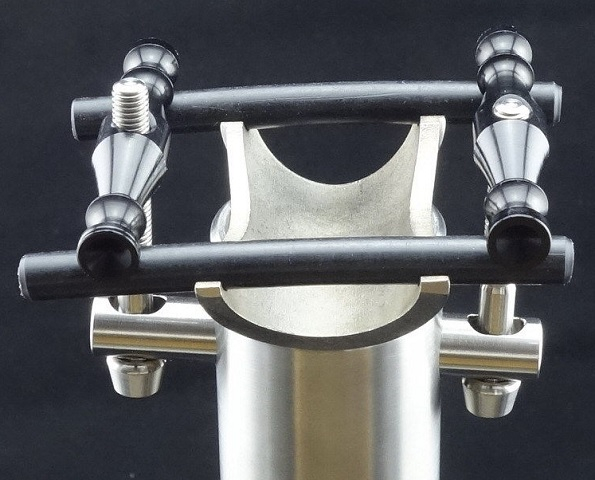

Diese Yokes könnten es verbessern:
http://www.ebay.de/itm/J-L-M5-Seat-post ... EFPyPEXu3Q
Schwarz hab ich grad leergekauft, suchte schon lange sowas (..in bezahlbar). Laut Erfahrungen im Internet taugen die halbwegs was, reagieren aber empfindlich bei zu festem Anzug.
