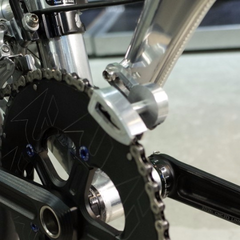

Vielleicht kann ich ja diese Scharte damit auswetzen: http://sea.taobao.com/item/en/370354822 ... 118.57FW9E. Wäre vielleicht einen Versuch wert?

Es gab schon länger (über Tabao) einen Kettenspanner zu kaufen den man am Tretlager befestigt. Der - oder so einer - ist auch an den 2016er Birdys verbaut. Wie gut der funktioniert weiß ich nicht. Warum die damals nicht den Drehpunkt der Hinterbauschwinge ins Tretlager gelegt haben, wüsste ich auch mal gern. Bei meinem Timor z.B. funktioniert das prima und vermeidet bei Nabenschaltung jeglichen Ärger - man kann dann auch einen geschlossenen Kettenkasten verwenden. Der würde aber vermutlich nicht zum technisch/sportlichen Image eines Birdy passen.

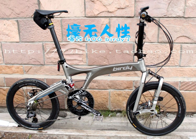

Und hier ist es, das erste "offizielle" neue Birdy mit 20-Zoll-Rädern:
Gefunden wo? Natürlich hier: https://world.taobao.com/item/532167954 ... Nfx#detail. Wenn man allerdings sieht, wie wenig Luft zwischen dem 1 1/8-Zoll-Reifen und der Querstrebe des Hinterbaus ist, dann dürfte es den "normalen" Hinterbau aller neuen Birdys und vermutlich auch die gleiche Gabel haben. Dafür hat es vorne wie hinten "richtige" Feder-Dämpfer-Elemente von Shibuya und nicht simple Gummipuffer 8-) Na ja, die Carbon-Felgen und die Sattelstütze hätten von mir aus nicht unbedingt sein müssen. Aber die kann man ja austauschen :lol: Wenn nur der Preis nicht wäre :cry: Ob mich die Lotto-Fee erhört? ;)
