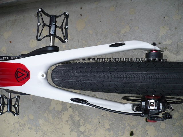

Maxxis Torch 1.95 - breiter haette es nicht sein duerfen, seitlich bleiben 3mm. Vorbildlich praezise Herstellerangaben was Breite und Gewicht anbelangt.

In 49-406 ist er angegeben mit 370g. Positioniert sich also ähnlich dem Schwalbe Shredda, 50x406 mit 365g.
Den Shredda gibts aber nicht preisgünstig in der Faltversion...

Bei einem Schwalbereifen waere ich skeptischer gewesen, die sind meist schmaler und schwerer als angegeben. Hab beim Wechsel noch schnell die Faltkojaks vermessen - 241 und 244g bei 230 angegeben, 33mm breit auf 20mm Felge (Maulweite) bei 6Bar. Die Torch sind 359 und 364g schwer, 46mm breit bei 3Bar direkt nach Erstmontage - vom Hersteller empfohlen ist 24mm Felge und 7,5Bar zulaessig.
Der Torch kommt im Velomobilforum relativ gut weg, und da trennt sich wirklich die Spreu vom Weizen.
ps:
...apropos Druck und Abmessungen, die Kenda Ksmart 16x1,25 (Drahtreifen) auf dem FSIR haben wir bei Patrick auf die zulaessigen 7Bar aufgepumpt, am naechsten Morgen drehte sich das VR nicht mehr weil der Reifen 4mm Breite und Hoehe zugelegt hatte und gegen die Unterkante der Gabelscheide drueckte
ps:
