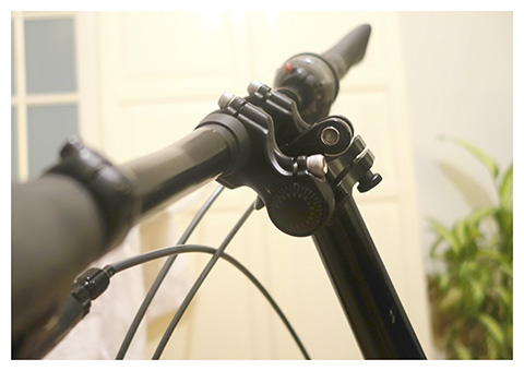

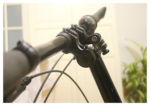

Man kann zur Not am Dahon das QuickRelease übrigens auch umdrehen, also nach hinten, oder auch von unten reinstecken. Bügel steht dann allerdings etwas blöd ab, aber zum experimentieren mit der Position sollte es reichen, später was mit Schraube rein. Das sollte auch am Tern gehen. Probier das mal.

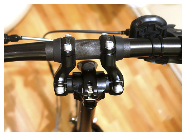

Den meisten geht es am Dahon/Tern aber um mehr Reichweite, der Lenker ist ja schon recht hoch. Hab noch keinen Umbau gesehen, der nach oben montiert. Eher so:
Janito

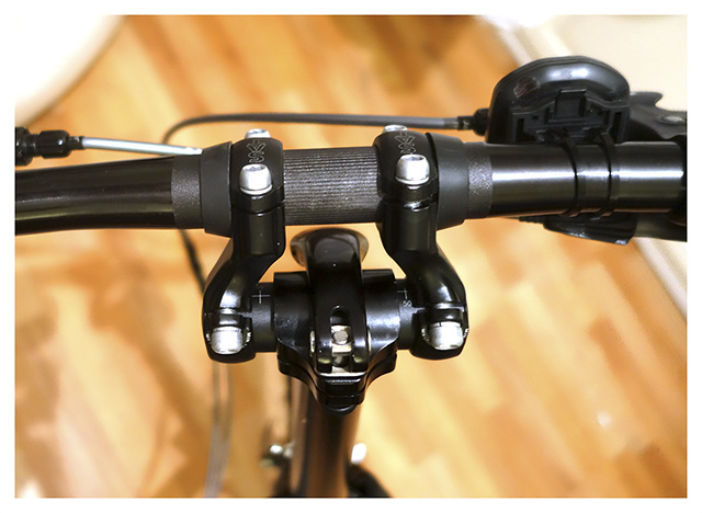

Hallo, im Grunde ist es nicht so schlimm mit dem Aber Hallo Stem, ich kann den Lenker nur eben nicht schnell mal so verstellen oder nach oben drehen beim falten, wodurch das Faltmaß breiter wird. Die Alternative scheint ja dann nur ein T-Handlepost mit Andros Vorbau zu sein. Nun ist der Tern 3D Physis Handlepost T-Bar nur 35 cm lang anstatt der 39 cm beim jetzt verbauten. Setze ich jetzt den Andros Stem mit 8,5 cm Länge an, gewinne ich final ja nur 4,5 cm mehr Höhe - also etwa so viel wie beim Aber Hallo Stem. Dafür ist mir der Physis Handlepost mit Andros Vorbau dann doch zu teuer ( knapp 200€ ), der Aber Hallo Stem lag bei 23 €.

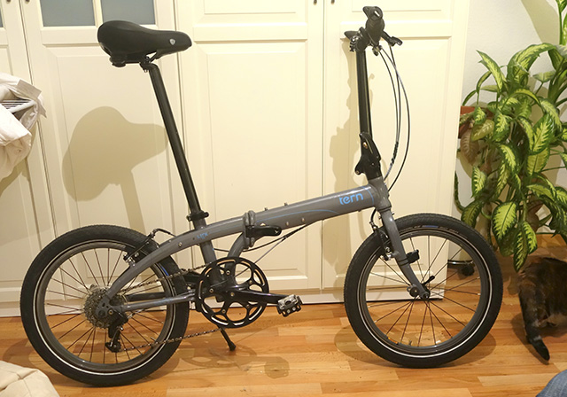

So sieht das aus..

Janito hat geschrieben:Dafür ist mir der Physis Handlepost mit Andros Vorbau dann doch zu teuer ( knapp 200€ ), der Aber Hallo Stem lag bei 23 €.
Sag ich ja.
Lösung mit Hebel bedienbar gibt es wohl nicht.
Du kannst den Andros aber natürlich auch am jetzigen Lenker zusammen mit dem Aberhallo Stutzen montieren. Das sind dann aber ziemliche Hebel.
Es gibt wohl auch Tern Lenksäulen in unterschiedlichen Längen und Winkeln, zumindest hat Velowerk die im Programm:

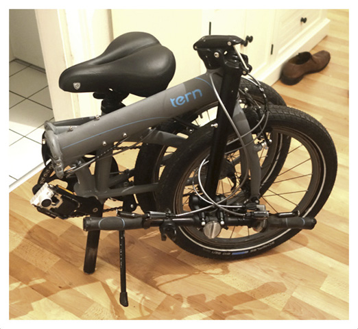

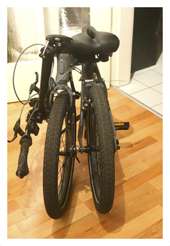

Mach mal bitte ein Bild gefaltet. Mich würde interessieren, ob der Stutzen an der Gabel vorbeipasst. Bei Dahon geht das nämlich genau um 1mm nicht (sehr clever), verschenkt also ca 3cm Faltmaß in der Breite.

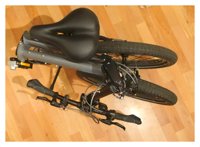

Hallo Motte, das mit den Flossengriffen ist noch eine sehr gute Idee, da ich letztes Jahr ziemlich oft nach dem Fahren taube Finger an der linken Hand hatte. Ich habe gerade die erste Probefahrt mit den 55er Big Ben Reifen und dem Aber Hallo Stem gemacht. Mit 2 Bar auf den Reifen fährt es sich nicht so hart, und wie ich meine auch sicherer als mit den ursprünglichen schmalen Marathon Reifen mit denen ich öfter mal an Kanten ins Trudeln geraten bin. Der Stem ist leider bei ruckartigen Bewegungen wie zB. dem bremsen verrutscht, was mich wundert da ich ihn echt saufest angezogen hab :( - Mal sehen. Hier sind noch 3 Bilder vom gefalteten Rad. Wie man sieht habe ich noch einen ziemlich breiten Gel Sattel drauf ( mir ist nix besseres eingefallen damals ), sollte ich hier auf was anderes zurückgreifen ?

Hi Pibach, hier sind die gewünschten Bilder
Re: Tern Link P9 Rückenschmerzen - Alternative ?
Danke für die Bilder. Faltet ja noch ganz ordentlich so.

Ich hab nochmal ein Bild im ungefalteten Zustand mit angehängt, wie ihr seht ist die Sattestütze bis zur letzten Stufe draußen und der zugegebenermaßen etwas monströse Sattel bringt noch zusätzlich ein paar Zentimeter mehr Höhe im Gegensatz zu dem mitgeliefertem Biologic Impel der doch etwas sehr brettartiges hatte. Das Bild ist jetzt schon mit dem Aber Hallo Stem gemacht und der Lenker ist immer noch tiefer als der Sattel. Einerseits bin ich relativ groß und habe dann noch im Verhältnis zur Gesamtgröße ziemlich lange Beine, wodurch ich beim Fahren durch den für mich zu tiefen Lenker immer mit dem Oberkörper so weit nach unten gebeugt war, dass ich Nackenschmerzen vom Kopf hoch halten bekommen habe. Klingt schräg ich weiß. Mit dem Aber Hallo Stem habe ich ein besseres Gefühl, der Lenker kommt mir nicht mehr so tief vor. Den Sattel hab ich damals als Ahnungsloser einfach so gegriffen, einen Tip für was besseres, schmaleres ?

und nochmal @Pibach: Verstehe ich dich richtig, dass ich durch den Aber Hallo Stem sozusagen eine T-Handlepost hab und daran den Andros Stem befestigen könnte ? :) -
Weiß jemand in dem Zusammenhang was das für ein Vorbau von Dahon ist ?
http://s19.photobucket.com/user/sam_c_9 ... 3.jpg.html
