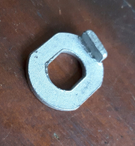

Gabel ist da. Motor passt exakt rein, siehe Bilder. Allerdings lässt sich die Nasenscheibe nicht in den Schlitz setzen. Die Achse sitzt einigermaßen, könnte sich bei gewissem Materialabrieb aber freidrehen. Dann würde irgendwann die Nasenscheibe anschlagen. Das könnte zur Abstützung reichen, ist aber keine schöne Konstruktion.
Die Gabel ist übrigens magnetisch, also entgegen der Beschreibung in der obigen ebay Anzeige nicht aus Aluminium.
Was meint Ihr?

Guck doch einfach ob Du so eine Fixierscheibe von einer Nabenschaltung nehmen kannst.

Die gibt es für verschiedene Ausfallenden (also Winkelgrade). Zur Not kann man sie einfach zurecht "kloppen" oder sich selbst eine aus einem beliebig stabilen "Stuhlwinkel" schnitzen.(die sind dann schon maschinell gebogen - muss man nur noch ein wenig bohren und feilen. Hab ich schon ein paar Mal gemacht, wenn mir der Abgangswinkel - für den Seilzug - einer Klickbox nicht gefallen hat)

Im Prinzip gute Idee. Die jetzige Nasenscheibe sieht allerdings ähnlich aus, siehe Bild. Das Problem ist, dass die nicht innen in den Schlitz der Achsaufnahme passt. Und außen berührt sie nicht, da sind ca 2mm Spalt.

Ich hab mal im Pedelecforum geschaut. Da scheint das ein häufiges Problem zu sein. Es gibt da wohl Nasenscheiben mit etwas enger liegender Nase, so dass es besser in den Schlitz passt (die sehen insgesamt besser verarbeitet aus):

die muss ja nicht links und rechts bündig abschließen. Eine Seite reicht. Wohl aber tief genug in den Schlitz eintauschen um nicht drüber zu rutschen..
Eventuell am Schraubstock die Lasche noch was nach innen biegen (hämmern)?
Die Shimano (Alfine) Fixierscheiben sind richtig fette Teile - wenn die passen, sollten die gut funktionieren.

und kommen deinem letzten Foto nahe.

Die Alfine Nasenscheiben haben anderen Winkel, die gehen also nicht. Edit: gibt es offenbar mit unterschiedlichen Winkeln, siehe diese. Solche Nasenscheiben stützen auch am kurzen Ende der Achsaufnahme ab, die müssten also ganz enge liegende Nase haben. Richtige bündig wird das trotzdem kaum sitzen. Das heisst, die Motoarchse trägt dann das Drehmoment gegen die Achsaufnahme ab. Das kann bei stärkeren Motoren ggf. den Klemmbereich aufscheren. Daher ja auch die diversen berichteten "Gabelbrüche".
Im fall meiner BMX Gabel wirkt die aber sehr solide und ist offenbar aus Stahl, sollte für 250 Watt Belastung ausreichen.
Wohler wäre mir aber mit ordentlicher Drehmomentabstützung. Etwa so (von User Kräuterbutter):

Sieht zumindest sehr elegant aus. Deine Gabel dürfte da ja kein Bohrloch haben. Ein Stuhlwinkel aus 3 oder 4 mm Eisen der sich an der Platte abstützt in der bei Dir das Ausfallende sitzt, sollte es aber auch tun.
Könntest auch die Lösung quasi 1:1 kopieren und ein Loch in die Platte des Ausfallendes bohren + Gewinde rein schneiden.
