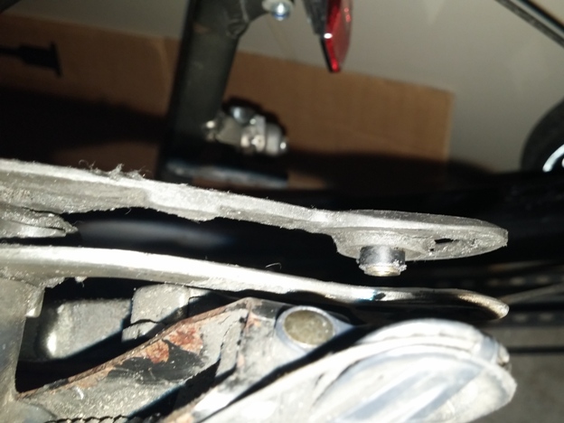

Es gibt was Neues. Leider nichts Positives :( Habe vorhin versucht, das CarbonforBikes-Schmierstoff-Röllchen zu montieren. Es paßte nicht! :o Das von der (auf dem Bild) oberen Seite hervorstehende Teil verhinderte den Einbau:
Der Durchmesser ist zu groß. Dabei ist mein Schaltwerk alles Andere als exotisch: SRAM X7.
Habe jetzt beim Verkäufer nachgefragt und ihm das gleiche Bild geschickt. Bin mal gespannt, ob ich diesmal eine Antwort von ihm erhalte. Und wenn ja was für eine. Ihr werdet es als Erste erfahren ;)

Ich hab jetzt lange kein SRAM-Schaltwek auseinander genommen, aber dem Bild nach würde ich sagen, das Teil muss mit ab. Ist das fest verpresst?
Re: Feststoff-Schmiermittel: Die Lösung aller Probleme?
Das muss ab und kann auch ab. Guck mal hier: http://fotos.mtb-news.de/photos/view/467556

Danke. Offenbar bin ich zu blöd dafür :oops: Aber warum klemmt sich das Teil auch mit aller Kraft an das Gehäuse? Ich habe alles versucht :? Ich werde es morgen noch einmal versuchen.
Durchaus möglich, dass die was geändert haben. Denn auf der HP https://www.sram.com/de/sram/mountain/p ... schaltwerk steht:
Wir erweitern unsere Materialien um einen Schaltröllchen-Käfig aus 3K-Carbon.
Mein X7 Schaltwerk am Dahon ist mindestens aus 2011 da war es so wie in der Zeichnung.
Musst Du dir auf der verlinkten SRAM Seite mal in Ruhe den "Spare Parts" (Ersatzteile) Katalog 2015 angucken. Ab Seite 45 kommen die Zeichnungen der Schaltwerke der einzelnen Jahrgänge.
