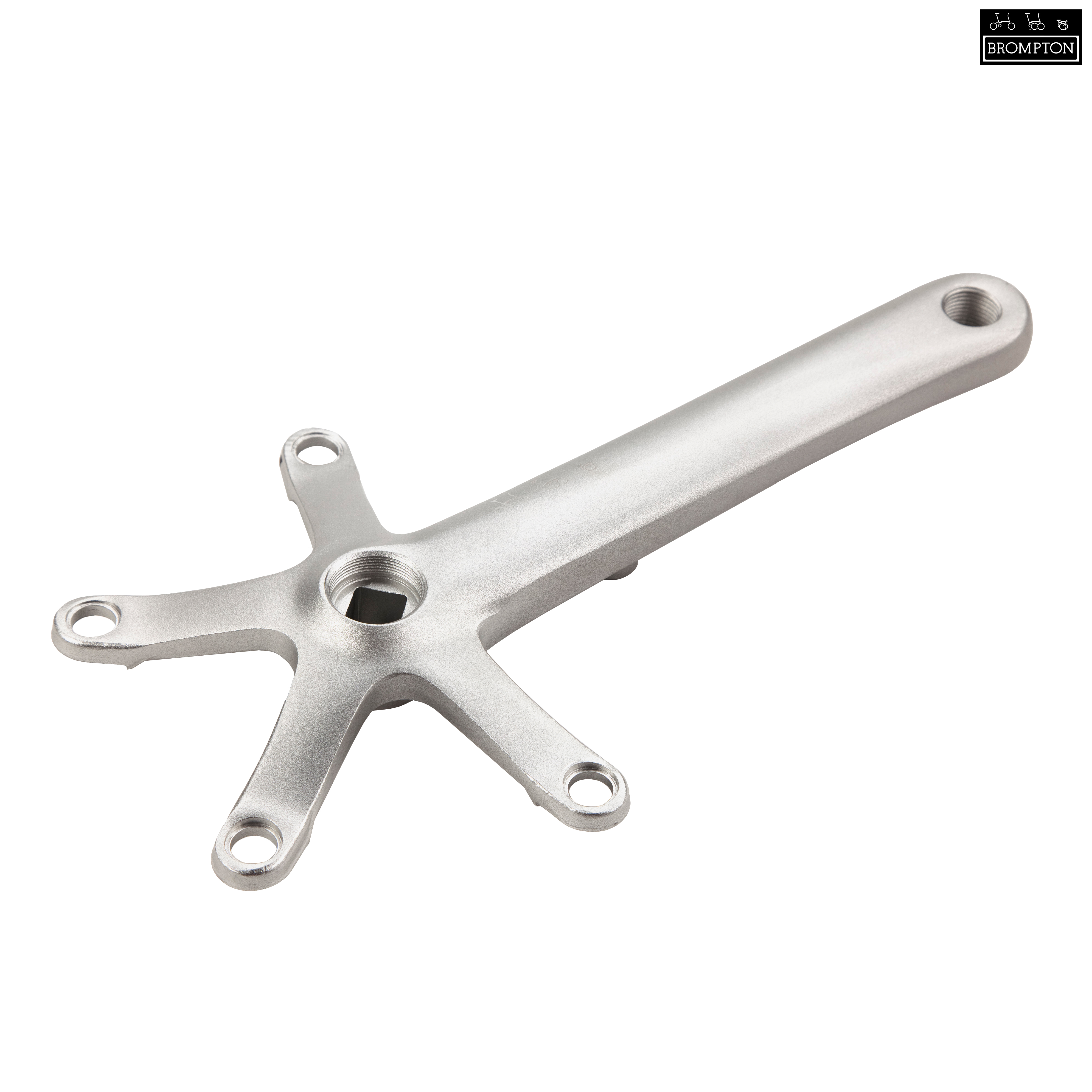

Du fragst nach dem Ziel ? Ok, dann mal etwas ausführlicher.
Das Brompton ist in meiner Sammlung von Rädern das klassische Commuter Bike für die Verbindungsstücke zwischen ÖPNV und Arbeitsplatz/Wohnort.
Prinzipiell finde ich das Brompton für genau diesen Einsatzzweck perfekt. Die verbauten Komponenten sind allerdings weder besonders ästhetisch noch leicht. Und nach der Sattelstütze und Sattel (-230gr.) ist als nächstes der Kurbelsatz dran.
Was die Steifigkeit angeht: Mir reicht sie aus.
Daher würde ich das Innenlager nur dann auswechseln, wenn es garnicht anders geht. Ist ja gerade mal zwei Wochen alt.
Die Kiste soll also in erster Linie schöner werden, wenn dann noch ein paar Gramm eingespart werden können, wär das 100% Zielerfüllung

Mach dich erstmal schlau wegen Innenlager (was ist verbaut - Breite, Gewinde, resultierende Kettenlinie usw) und muss es eventuell getauscht werden. Dann kannst du die passende Kurbel suchen (dabei beachten, dass nicht jede Kurbel an jedem Innenlager die gleiche Kettenlinie hat. In Sachen schön würde ich ja vorschlagen, dass du bei ebay eine gebrauchte tune Bigfoot schießt (die ist auch noch sehr leicht), ich hab meine für ca. 120 € bekommen. Das sieht allerdings nur "schön" aus, wenn du bei guter Kettenlinie das Kettenblatt außen montieren kannst. Die Bigfoot läuft allerdings sehr schmal an den Kurbelenden, da musst du wieder aufpassen, dass du nicht mit dem Hinterbau zusammenstößt. Alles nicht ganz einfach. Und zu guter Letzt haben die Kurbeln auch noch verschiedene Längen. Singlespeeder fährt man eher kurz, also 170 oder weniger mm, da kann man besser schnell kurbeln. Kurbeln sind echt ne Wissenschaft für sich.

Vierkant passt praktisch jede Rennradkurbel auf 115mm Innenlager, wenn Du das Kettenblatt nach innen setzt, hier einige Beispiele.
Normale Rennrad-Kettenblätter sind ja groß genug. Oder welche Entfaltung schwebt Dir vor? Einfach auf großen Lochkreis (130mm) achten.
Verstehe Dein Anliegen noch nicht so ganz. Das Rad ist erst 2 Wochen alt? Und Du willst die Kurbel tauschen, aber nicht das Innenlager? Normalerweise tauscht man das Innenlager, weil das nach paar Tausend km verschleißt, und weil man da auch am meisten Gewicht sparen kann und Steifigkeit gewinnen. Aber eigentlich gehts um schönere Optik? Was ist denn da Dein Geschmack?

Q-Faktor, ja klar. Kurbel am Brompton sollte halt recht schmal bleiben, für schlankes Faltmaß. So eine Hollwotech baut halt normal breit (ich glaube 145.5mm sind Doppel-Rennrad-Kurbel). "Normal" ist das für Rennräder, die haben ja 130mm Hinterbaubreite (OLD), das Bromton aber nur 110mm. In obigem Thread wurde die Brompton Kurbel allerdings mit Q-factor 160mm gemessen. Würde mit Hollowtech Kurbel also sogar etwas schmaler.

Wenn ich mich recht erinnere, hat unser Forenmitglied "Katapult" an seinen Bromptons die Kurbeln getauscht. Der kann hier sicherlich für Aufklärung sorgen.
Ein Nachteil einer neuen Kurbel könnte auch sein, dass der Anschlag für das Faltpedal verloren geht. Ich weiß nicht, in wie weit das bei den aktuellen Faltpedalen für's Brompton noch relevant ist.

Die vergleichsweise breiten 160mm des brompton sind in ertser Linie der Distanz der Knöchel zu den Transportrollen geschuldet, und weniger der Hinterbaubreite.
Zurück zur eigentlichen Frage: Ich hab irgend eine günstige alte Rennradkurbel bei Ebay geschossen = passt. Leichter wird das Rad dadurch aber nicht, schöner schon. Am einfachsten wäre es sich die aktuelle Bromptonkurbel zu kaufen. Passt und sieht gut aus.
