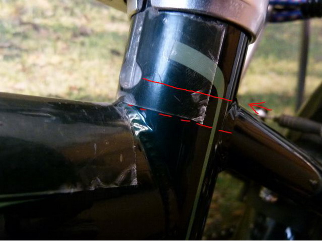

Motte hat geschrieben:Netsrak - guck mal wie die neuen Speed Rahmen an dieser Stelle aussehen.
Wo ist da der Unterschied?
Nur interessehalber: Seh ich das richtig, dass da eine Distanzhülse verbaut ist? Ist das Serie? Wenn ja, warum baut Dahon das nicht gleich passend?
Re: Rahmenbruch Dahon Speed D7
Verfasst: Mi Okt 03, 2012 3:57 pm
von Motte
Keine Ahnung warum da immer eine Distanzhülse drin ist. Jedenfalls scheint die bei den meisten Dahons verbaut zu sein.
Der Unterschied - wenn deine Risskante an meinem Speed Rahmen ebenfalls in der Mitte des Bohrloches beginnen würde, dann verliefe sie an meinem Rahmen so
Speed 2.JPG (81.54 KiB) 6882 mal betrachtet
Die Hinterbaustreben sitzen bei mir tiefer, wenn ich das richtig deute.
Verfasst: Mi Okt 03, 2012 7:32 pm
von Harry
Motte hat geschrieben: Die Hinterbaustreben sitzen bei mir tiefer, wenn ich das richtig deute.
Ja, Stimmt.
Die Stelle sollte hier wie beim Vitesse verstärkt werden.
