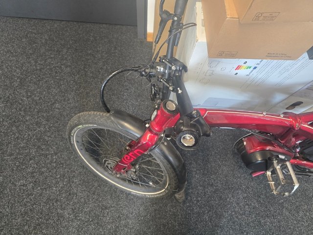

Huch, das schaut aber nicht so toll aus. Ist dies ein grundsätzliches Problem bei Tern, also auch andere Modelle möglicherweise betroffen?
Ich fahre mein Tern Link N8 aus 2017 sehr gerne und oft, und oft durch Wald- und Feldwege, da ist also ordentlich Belastung dabei, auch wenn ich mit weniger als 70 kg wohl eher unproblematisch bin.

Ob die schlechte Schweißnaht aktuell ein grundsätzliches Problem bei Tern ist, ist kaum auszumachen. M.E. offenbart dieser Schaden aber ein anderes, grundsätzliches Problem: das Qualitätsmanagementsystem bei Tern und/oder einem der Zulieferer funktioniert nicht! Der Fehler ist Tern ja bekannt und sollte, der potenziell fatalen Folgen wegen, sich nicht wiederholen.Zauberfaltrad hat geschrieben: ↑So Nov 03, 2019 4:55 pm ... Ist dies ein grundsätzliches Problem bei Tern, ...
Eine solche Sch(w)eißnaht darf niemals den Rahmenhersteller verlassen. Zusätzliche, stichprobenartige Kontrollen (zerstörungsfrei oder nicht), sollten die Rahmenlieferanten davon abhalten, sich unbeobachtet zu fühlen.
Ganz interessant dazu: dieser Post von vor fünf Jahren.
Immerhin hat mich der neue Post vom Rahmenbruch insoweit sensibilisiert, dass mir das Spiel im Rahmengelenk meines Terns aufgefallen ist.

Soooo, fast genau 5 Jahre nach meinem Rahmenbruch hats Gestern plötzlich beim anfahren "knack" gemacht und der Gabelschaft meines Vektron P9 ist gebrochen Die Lenksäule hat durch den Aufprall auch was abbekommen. Nach Rücksprache mit Hartje gibts wohl Austauschteile auf Kulanz, allerdings muss das ganze über nen Fachhändler laufen. Nen persönlichen Besuch von mir, inkl. Rad, (wohne 20km von denen weg) wollten se dann doch nicht
Ich habe NATÜRLICH erst vor 3 Wochen das Hinterrad ersetzt und mir zwei neue Akkus angelacht.... Jetzt mal schauen ob den Worten auch die Taten folgen. Selbst der neuen Gabel traue ich dann nicht mehr über den Weg und würde diese nach erfolgter Reparatur durch ne Federgabel oder die Stahlgabel vom Vektron D7 ersetzen.
Ich frage mich sowieso, warum Tern da zwei unterschiedliche Gabelmodelle verbaut hat... Mir ist übrigens nichts passiert. Bei voller Fahrt wäre das Ganze sicherlich nicht so glimpflich ausgegangen! Tern kommt MIR nie wieder ins Haus!
