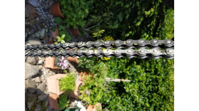

Hallo allerseits, ich habe gestern die zuvor in erwärmten Atlantik Kettenfließfett gefettete Kette mit WD-40 motorbike Wachspolitur eingesprüht. Ich hatte bisher keine Erfahrungen mit solchen Polituren (außer bei Möbeln :)) und bei Wachs eher die Assoziation, dass hinterher eine Kerzen-ähnliche Oberfläche entsteht.
Nun war meine Kette - trotzdem ich sie zweimal mit einem Tuch abgestreift habe - sicherlich noch sehr fettig, aber trotzdem wundert mich, dass das Sprühwachs auch nach anderthalb Tagen noch eine feuchte Oberfläche hat und - wie man auf dem Foto vielleicht annähernd erahnen kann -
teilweise wie ein weißer Schaum wirkt.
Wie man da polieren soll bei anderen Anwendungen ist mir ein Rätsel.
Ob ich da was falsch gemacht habe?
Trotz alledem habe ich die Kette jetzt eingebaut und werde nach längerer Zeit nachsehen, wie sie sich verhalten hat.
Schöne Grüße von EkkehardD
Re: Auto-Hartwachs, Sprühwachs, Nanoversiegelung und Co
Danke für die Mitteilung und das Foto. Mit dem WD40 Sprühwachs bist Du anscheinend der Pionier. Ich habe bisher nur mit dem Pinsel Auto Hartwachs aufgetragen, wobei ich am Ende einmal mit einem Lappen drüber wische. Da bildet sich dann ein Film, der dann kaum sichtbar ist.
Das Sprühwachs war in meinem Fokus für den Winter. Vielleicht war bei Dir die Konsistenz nicht gleichmäßig und es ist an einigen Stellen zuviel aufgetragen worden. Nach 1 1/2 Tagen sollten aber keine feuchten Stellen mehr übrig bleiben.
Ich hatte dabei mir vorgestellt, daß mit der Verwendung von Sprüh-Wachs auch das Ritzelpaket etwas Dreck-abweisender gemacht werden könnte. Und vor allem die Röllchen (Schaltrolle und Spannrolle), die sich bei mir als geradezu magnetisch-anziehend auf den Dreck erwiesen haben.
Manches muß halt auch mal einfach erprobt werden.
MfGg EmilEmil

Die WD-40 motorbike Wachspolitur überzeugt mich nach dem Bericht von EckehardD nicht.
