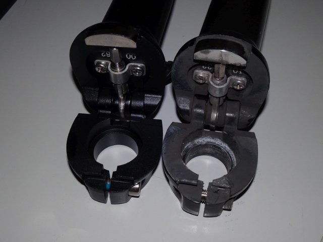

Kaum zu glauben aber wahr, heute ist die T-Lenksäule bei mir eingetroffen.
Ich werde die Säule jetzt erst einmal gut weglegen, da ich das Wackeln durch erhöhtes Gelenklagerspiel zunächst einmal durch Nachstellen wegbekommen habe.
In dieser Woche trat schlagartig wieder das Wackeln auf (in verstärkter Form). Als ich das Gelenk heute zu Nachstellen geöffnet habe, ist mir aufgefallen, das ein Teil des Verschlussystems rausgebrochen war. Es wackelte, weil durch diesen Defekt nun die Hälfte der V-Clamb ins Leere gegriffen hat.
Daher habe ich heute bei mir die T-Lenksäule erneuert. Die nachfolgenden Bilder zeigen den Defekt, und zum Vergleich habe ich noch die neue Säule daneben gelegt.
14.12.2019 (52100 km)
------------- T-Lenksäule erneuert, da alte Säule defekt

Es ist ja nicht das erste Mal, daß es an dieser Stelle zu einem Versagen kommt. Ich vermute, daß es bei einer Lenker-typischen Stoß-Belastung zu einem Überschreiten der für den Werkstoff zulässigen Dehnung gekommen ist. Die Folge davon ist ein Gewaltbruch (Ich meine, nur eine körnige Bruchflächen zu erkennen , keine für den Dauerbruch typischen Rastlinien). Die Qualität der Bilder ist nicht besonders gut, so daß sich eine Analyse nur unter Vorbehalt stellen läßt. Ist die Vermutung korrekt, liegt die Ursache in einem zu spröden Material (Zu geringe Bruchdehnung !), Der Ersatz des Guß-Werkstoffs durch eine Knetlegierung würde mit einiger Wahrscheinlichkeit das Problem dauerhaft beheben. Das scheint aber den Dahon-Peopeln nicht am Herzen zu liegen. Oder ist die letzte Version besser als die gebrochene ?

Von meiner Seite möchte ich mich in diesem Fall mit der Kritik an Dahon zurückhalten. Die Lenksäule hat ein sehr bewegtes Leben hinter sich.
52000 km sind ja schon mal einen eine Hausnummer für so eine faltbare Lenksäule. Hinzu kommt ja noch mein Frontalzusammenstoß mit einem PKW, der ja Gabel, Vorderrad und einen Bolzen des Rahmengelenkes das Leben gekostet hat. Die Lenksäule sah damals verbogen aus (ich war ja über den Lenker gegangen), hatte sich aber nur aus den stark fixierten Kemmpositionen an Gabel und Andros Vorbau rausgedreht.
Vor einem Jahr wackelte es ja bereits kräftig, nicht etwa weil sich die V-Clamp Einstellschraube verstellt hatte, sondern weil die Drehachse zum Aufklappen bzw. deren Lagerbuchsen bereits erheblich ausgeschlagen waren. Hier hätte jede seröse Werkstatt bereits die Säule gewechselt. Ich habe die V-Clamp nachgestellt (Anpressdruck erhöht), solange bis es nicht mehr wackelte. Da die Lagerbuchsen nicht gleichmäßig ausgeschlagen sind, ist davon auszugehen, dass das Nachstellen nicht mehr zu einer gleichverteilten Belastung am V-Clamp "Klemmstück" geführt hat. Die höher belastete Seite wird jetzt rausgebrochen sein. Der Verschluß hat sich dadurch noch nicht geöffnet. Es wackelte nur ein wenig.
