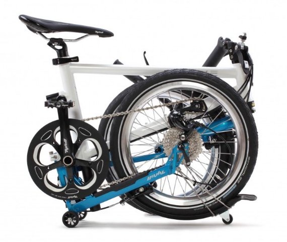

Radla hat geschrieben: Fr Nov 09, 2018 7:34 pm Oder das Dahon Qix hat auch nen Extrarad am Gepäckträger nebst einen interessanten Faltvorgang.
Das Tern 2kg Gestell finde ich auch viel zu klobig.
Das Tyrell Ive hat auch eine interessante Lösung:
Re: Erfahrungsbericht Dahon IOS P8
Gibt ja seit geraumer Zeit auch noch diese Möglichkeit:
https://www.youtube.com/watch?v=T7Uud4YC38I
es gibt aber nichts, was nicht irgendwelche Nachteile an anderer Stelle mit sich bringt.
Man hat dann generell neben den erwähnten mitdrehenden Pedalen auch nicht mehr die freie Wahl der Montage von Lenkerhörnchen, Gepäckträger, Lowrider etc. Auch die Verlegung der Züge für die Bremsen dürfen nun nicht mehr zum Blockieren derselben führen. Die Tern Räder können grundsätzlich mit eine breiten Palette von Zubehör umgerüstet werden.
Brompton setzt auf den Frontgepäckträger - lässt sich super gefaltet rollen (mit großen Rollen) - dafür kann hat man Probleme mit Fremdleuchten vorn, weil der Platz da arg begrenzt ist und der Gepäckträger ist mit Standard Taschen nicht so vielfältig nutzbar. Irgendwas ist halt immer. Es findet sich auch meist eine Lösung dafür - aber die ist dann wieder "weniger elegant". Wenn man z.B. die langen Verbindungswege in Kassel Wilhelmshöhe mit ihrem holperigen Pflaster bewältigen will, dann braucht man richtige große Rollen mit irgendeinem elastischen Belag als Dämpfung. Die Minirollen z.B. des Birdy (oder die früheren des Brompton) kann man da vergessen.
Muss jeder selbst entscheiden, was ihm wichtiger ist. Mir ist die Funktion des Gepäckträgers mit zwei Ebenen und freier Taschenwahl auch von großen Taschen z.B. wichtiger als das bequeme Schieben im gefalteten Zustand. Ich hab aber auch keinen zweiten Rollkoffer zu ziehen. Mein Gepäck ist dann wie bei einem Rucksack auf dem Rücken.
Ich hab kein Problem damit auf kurzen Strecken, meine Terns in gefaltetem Zustand am Sattel anzuheben und hinter mir her zu ziehen. Sie wackeln dann - das muss man ausgleichen. Bei längere Strecken bleibt es ungefaltet. (Z.B. am Bahnsteig, wenn ich nicht genau weiß wo ich einsteigen muss)
