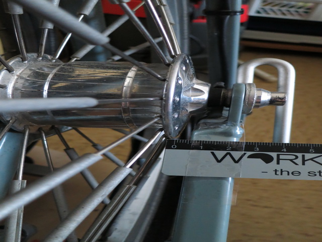

Falträder sind immer ein Kompromis. Mindestens seit 2002 (da wurde die vordere Schwinge umfangreich überarbeitet) passen "normale" Naben mit 100 mm Weite in das Birdy. Speziell bei den Nabendynamos war das eine Verbesserung - weil die Nabenauswahl für Sondermaße doch recht klein (war und) ist. Viel Raum ist dort nicht, weil der Kastenrahmen der Schwinge der Nabe noch Platz weg nimmt. Daher muss man beim Einspeichen aufpassen, dass die Speichenbögen nicht am Rahmen schleifen - was die Auswahl wieder ein wenig eingrenzt. Aber nur ein wenig.
Wie Du hier an meinem Birdy sehen kannst - lässt sich mit einigen "Tricks" auch eine normale Nabe verwenden. (Das Vorderrad ist von einem Bochumer Laufradbauer. Es läuft seit mehr als 10.000 Km auf zahllosen Touren, mit Low Rider Taschen im Bergland ohne jeden Tadel - ohne nachträgliche Justage der Speichenspannung)
Man könnte die Schwinge noch breiter machen - das ergibt dann aber wieder einen Rattenschwanz von Änderungen. Letztlich ein breiteres Faltmaß - und somit ein Rad, das schwerer zu tragen ist, da man es weiter umfassen muss.

"Wenn ich mich richtig erinnere, verbaut R&M Gabeln mit einer Klemmweite von 100 [mm], aber Naben mit schmalem Flanschabstand (Wie bei 74 [mm] Naben
) und langer Achse. Der Längenausgleich wird durch Hülsen angepasst.
Da würde ich bei "74" [mm] Naben und Gabeln wegen der geringeren Klemmweite von 74 [mm] mögliche Probleme vorher recherchieren."
Das sind erstmal nur Feststellungen ohne irgendeine Kritik.
Da der Sinn von meinen Sätzen nicht kapiert wurde, folgt eine Erläuterung:
Wenn der TE eine Gabel nimmt mit schmaler Klemmweite von 74 [mm] kann er eine vorhandene Gabel (wenn die 100 [mm] Klemmweite und die entsprechende Achse hat) vielleicht nicht weiter nutzen.
