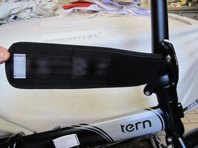

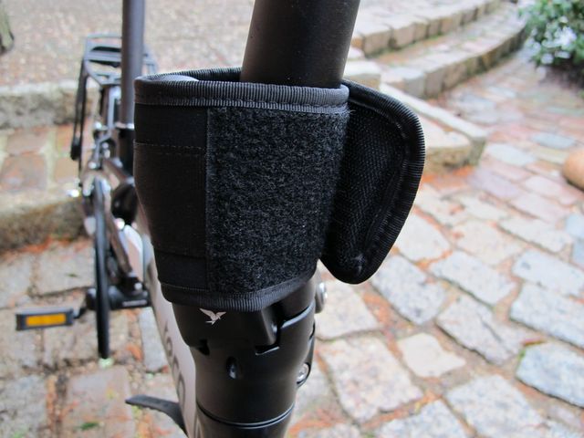

2. um den Hebel des Scharniers an der Lenkstange unten ist ein breites Klettband gebunden.
Hatte mir beim Kauf nichts dabei gedacht.
Der Spezi von Tern sagte mir, dies muss seit 2014 so sein, erhöht die Sicherheit.
Aber auf allen Fotos von Rädern ist dieses Band nicht zu sehen.
Was passiert denn, wenn ich das Klettband nicht benutze?
Geht dann das Scharnier bei einer Fahrt auf und ich stürze?

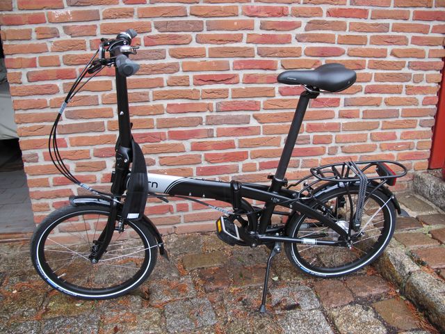

Re: Tern Link C7
Hallo Harry,
danke für Deine Rückmeldung.
Zum Rad anbei einige Fotos, vom Lenker und vom Klettband.
Wie mir soeben vom Händler versichert wurde, soll dies eine zusätzliche Sicherheit sein, weil wohl
bei wenigen Rädern der Klappverschluß aufgegangen ist. Wird von Tern seit 09/2014 nachgeliefert.
Wird nach meinen Recherchen bislang nirgendwo weiter publiziert.
Norbert R.
Norbert R.
Re: Tern Link C7
Moin
Wöfür die Neoprensocke gut ist, hab ich auch nicht (wirklich) verstanden
An mein Rad kommt die nicht!
Bezüglich der Stifte gibt es im Tern Forum (leider in Englisch) endlose Threads. Tatsache ist, dass die beiden Kniehebelverschlüsse an Lenksäule und Rahmen eigentlich keine Sicherung brauchen um zu gescheit klemmen. Das geht wie beim Schnappverschluss einer Bügelflasche. Die Sicherung verhindert nur ein versehentliches Aufstreifen - was bei der Hebelform, der Lage der Hebel und der nötigen Kraft (wenn sie denn richtig eingstellt sind) gar nicht so einfach ist. Äste fallen einen ja nicht von hinten an und drücken dann nach vorn. Du wirst auch beim Absteigen selten unter dem Lenker wegtauchen und nach vorne springen, so dass der Hebel an der Gürtelschnalle hängen bleibt.
Wären die Stifte aus Metall, würde der Hebel bzw. der Verschluss Schaden nehmen, wenn man ihn gewaltsam öffnet. Da ist es besser, wenn der billige Plastik Stift bricht. Mit dem langen - schön zu fassenden breiten Hebel - kann man dooferweise natürlich eine Menge Kraft ausüben. Wer dabei nicht den Sicherungpin nach hinten zieht, zerbricht den Sicherungsstift. Gleich beim ersten Versuch. Da Menschen gegen Warnaufschriften immun sind und Betriebsanleitungen oder Montageanleitungen erst lesen, wenn alles schief gegangen ist, schaffen es jede Menge Kunden im Laden und auch "Kistenschieber" (die in früheren Epochen mal Zweiradmechnikermeister gewesen wären und lesen konnten) beim Auspacken - bereits nagelneue Räder zu "zerstören". Das ist ärgerlich - liegt aber nicht an Tern. Die legen sogar jedem Rad eine Tüte Sicherungsstifte bei.

Re: Tern Link C7
Ich kenne die Terns nicht wirklich gut, aber deine Lenksäule ist imho eine der Link D/P Reihe.
Außerdem sitzt deine vordere V-Brake hinter der Gabel. Deutet ebenfalls auf ein Link der D/P Reihe hin.
Wenn du am Hauptgelenk den gleichen Verschluss wie an der Lenksäule hast, ist das imho ein weiteres Indiz für ein Link der (wie ich vermute) D-Reihe. Zuletzt siehts auf dem letzten Foto nach einer Getriebenabe aus, sodass du ein Tern Link D7i haben dürftest!?
Nur so eine Vermutung

Re: Tern Link C7
Motte hat die Begründung richtig gebracht. Der Kunststoffstift soll brechen, sobald eine bestimmte Kraft überschritten wird. Ansonsten könnte aufgrund falscher Kraftanwendung der gesamte Mechanismus Schaden nehmen. Es wäre ohne Problem eine stabilere Lösung möglich.
Und da einige Zeitgenossen nicht wissen,was eine Bedienungsanleitung ist, dient auch die nachträglich eingeführte Manschette diesem Zweck.Wenn die Sicherung nicht mehr funktioniert, soll der Hebel weiterhin gegen versehentliches Öffnen gesichert sein. Letztlich also zur eigenen Absicherung des Herstellers. Nicht unerheblich dabei US-Verhältnisse in Sachen Schadenersatz.
