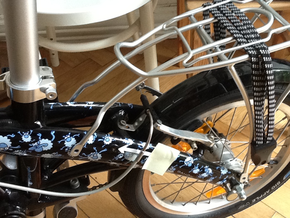

Hallo, da ich ein Dahon Curve (kukuxumusu) ohne Gepäckträger, über ebay, gekauft habe, habe ich gerade ein Gepäckträger dafür gekauft.
Ich hätte verstanden, dass der Dahon 20" stahl Gepäckträger zu 16" Dahon Fahrräder auch passt.
Leider passt es nicht. Leider sind die Löcher am hintere Rahm am Dahon nicht in richtige Platz.
Gibt es eine passende Gepäckträger nur für Dahon Curve Fahrräder ?

Ja, geben tuts den auf jeden Fall, diverse Curves kommen ja sonst mit Gepäckträger.
Allerdings haben die auch einen Klickfix Sockel vorne, das ist eine praktische Alternative für den Gepäcktransport:

So einen Stahldraht kann man ja durchaus auch mal ein großeres Stück verbiegen. Was genau passt denn nicht?

Die Stahl will ich nicht verbiegen versuchen.derMac hat geschrieben:So einen Stahldraht kann man ja durchaus auch mal ein großeres Stück verbiegen. Was genau passt denn nicht?
In Foto sieht man dass die Löcher (für Gepäckträger ?) (weisse Pfeil) am Rahm sind ca. 6 cm weg von wo, ich die brauche.

War mir auch neu, dass es da 2 Sorten gibt. Aber die meisten werden in der Tat als Gepäckträger für 20 Zoll angepriesen.
Der hier ist für ein Dahon 16 Zoll http://www.zweiradnetz.de/index.php?opt ... Itemid=130

Danke, ich habe gerade die 16 Zoll Gepäckträger (24,80 € inkl. Verpackung) bestellt.Motte hat geschrieben:War mir auch neu, dass es da 2 Sorten gibt. Aber die meisten werden in der Tat als Gepäckträger für 20 Zoll angepriesen.
