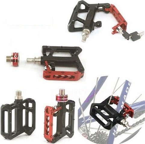

Re: Welches Schloss?
Beitrag von Splithub » Di 26. Jun 2018, 03:43
Pedalschloß.. Schloßpedal.. ??

Meine Pedale sind oft dreckig – die möchte ich nicht zum Anschließen anfassen müssen. Ich möchte aber eine gute Steckpedale haben. Die ist am Faltrad nützlich. Von daher hatte ich das Pedalschloss schon vor geraumer Zeit verworfen.
