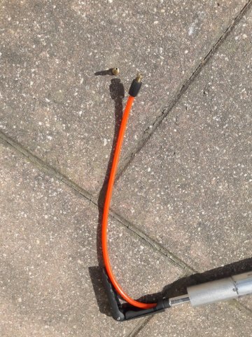

Es gibt Schläuche mit "AV - Winkelventil" - meist für Räder mit kleinem Durchmesser oder z.B. Scheibenräder. An einem meiner Hänger (dem Burley Travoy) und seinen 12 Zoll Rädern ist das ab Werk so montiert. Und erleichtert das Aufpumpen natürlich ungemein. Guck doch mal, ob Du die auch für deinen Rad- Durchmesser bekommst.
Sonst hilft erst einmal nur ein Adapter - den man zusätzlich mitführen muss und natürlich mehr Fummelei bedeutet. (Zum Glück braucht man den ja unterwegs nicht oft)

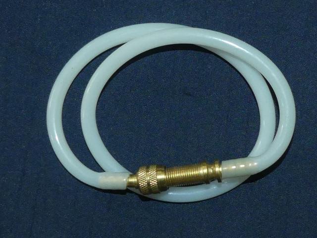

Das Gefrickel mit den Minipumpen war mir auch ohne Minilaufräder zu mühsam. An meinen Rädern sind ausschließlich Autoventile. Aus den Endstücken einer LKW-Ventilverlängerung und Polyamidschlauch hab ich mir eine fahrradtaugliche Verlängerung gebaut. Leichter, länger und nicht so steif wie die LKW-Verlängerung. Bei den hier geschilderten Problemen würde ich das eine Ende abgewinkelt gestalten. Das sollte sich auch auf andere Ventiltypen übertragen lassen.

Mit Adapter meinte ich so was hier:
https://r2-bike.com/PRO-Ventiladapter-fuer-Scheibenrad
https://www.lambda-racing.de/product-pa ... cheibenrad
etc.
etc.
