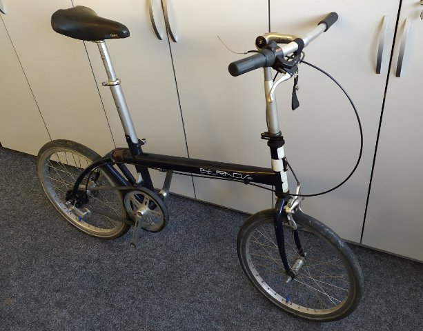

gestern kam mein Bernds an und die Bestandsaufnahme und die Planung für den Neuaufbau kann beginnen.
Der etwas verbastelte alte Riemenantrieb läuft mittlerweile zumindest im lastfreien Betrieb. Als nächstes werden das Elastomer, Reifen und die Pedale getauscht, der Schaltzug getauscht und dann wird die Funktion getestet.
Am Ende soll das Rad voll ausgestattet sein mit Licht, Schutzblechen, Gepäckträger... Ob es bei der Viergangnabe mit Rücktritt bleibt, muss ich nach den Tests entscheiden.

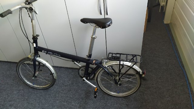

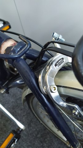

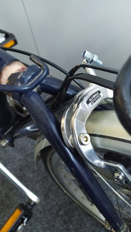

heute ging es etwas weiter mit ein paar gekauften Teilen, ein paar Sachen aus der Kiste in Garage und einem selbstgeschnitzen Adapterklotz.
Das Rad hat jetzt zwei Felgenbremsen, was die Antriebsauswahl deutlich erweitert.
Der Sattel und der Schaltzug sind getauscht, die Zugführung ist verbessert und Schutzbleche sowie Gepäckträger sind provisorisch montiert. Hier muss ich das Montagematerial nochmal anpassen.
Viele Grüße
Christoph
Viele Grüße
Christoph

Moin,christoph_d hat geschrieben: ↑So Aug 25, 2019 4:29 pm Hallo,
Viele Grüße
Christoph
/So/ eine Bremse (so aus dem letzten Jahrtausend) wäre für mich ü-ber-haupt keine Option.
Über solche Dinger hab' ich mich 1/2 Fahrradleben lang geärgert und emfand die ersten Cantilever-Bremsen im Vergleich als einen der wichtigsten Fortschritte in der Fahrradtechnik.
Aber, wie Motte oben so treffend bemerkte....
