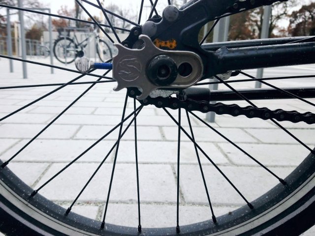

Hatte bisher immer so ganz billige Teile paarweise/beidseitig montiert. Funktionell, aber hässlich. Jetzt habe ich diese Kultteile von Surly auf der Antriebsseite an zwei meiner Singlespeeder. Funktionieren bestens.

EmilEmil hat geschrieben: ↑Di Jan 23, 2018 12:54 am noch häßlichere Dinger
Das liegt immer im Auge des Betrachtenden. Zum Glück lässt sich über Geschmack nicht streiten.
