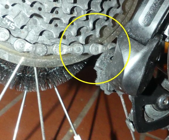

Ich suche technische Daten zum Neos 3.0 am Tern Link P9. Was ist das größte Ritzel, das ich montieren kann? Serie ist ein 32'er. Mit einem 34'er Shimano wird es schon hakelig.
Klappt ein 34'er SRAM oder ist das schon drüber?

Passt denn die Kette zum Ritzelpaket? Die Paarung muss stimmen. Was genau verstehst Du unter "hakelig"?
Tern-Neos-Schaltwerke sind, soweit ich das bislang gesehen habe, bis 32 Zähne spezifiziert.
Jedenfalls hab ich mir genau die Frage auch schon gestellt, ob bei meinem Neos 1.0 nicht gerade so ein 34er Ritzel drunter passen könnte: Beim 34er wird das um 4 mm enger.
Da aber jetzt schon manchmal der erste Gang etwas unwillig rein springt, wird das mit einem größeren Ritzel noch schlechter sein. Vielleicht "hakelig"?
Die Feder im Schaltwerk muss gegen den Kettenspanner arbeiten. Das wird natürlich nicht besser, wenn das Ritzel größer ist und die Kette dadurch noch etwas mehr gespannt ist.
Wie sieht das bei Dir aus, wenn der erste Gang drin ist? Wieviel Raum ist da noch?

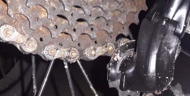

Danke für das Foto. Das 34'er Ritzel läßt nicht genug Platz.
Also zurück zum 11-32 und das Kettenblatt kleiner.

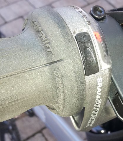

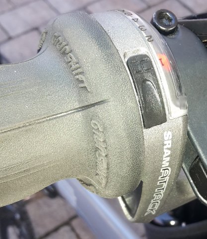

Hast Du einen SRAM Gripshift? Genaue Bezeichnung, Foto?
Ich überlege, beim nächsten Ritzelpaket auf 9-fach zu wechseln und bin etwas verunsichert, welcher Gripshift passt. Die Skala ist bei den 9-fach genau anders herum als bei meinem 8-fach.

IsarRadler
- Beiträge: 17
- Registriert: So Jan 07, 2018 6:27 pm
- Faltrad 1: Tern Link P9
- Geburtsjahr: 1965
- Wohnort: Germering
Re: Neos am Tern Link P9
SRAM Attack. Das Schaltwerk zieht mit dem Seil in Richtung der kleinen Ritzel und mit seiner Feder auf die großen.

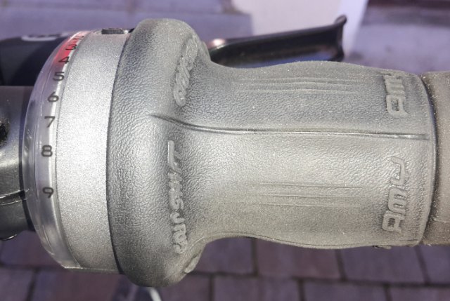

Ansicht vorne.
- Beiträge: 1220
Vielen Dank!
So rum ist es bei mir auch. Bei den meisten Abbildungen ist die Skala anders herum.
