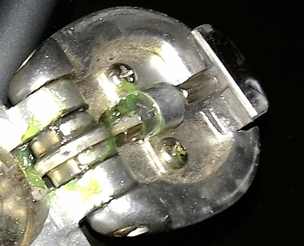

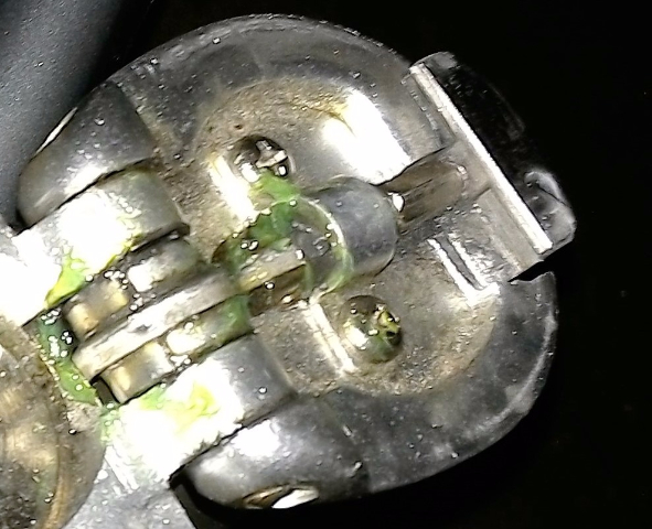

Marvin P. hat geschrieben: Bei mir ist bei der Lenksäule an der Klemmvorrichtung etwas weg gebrochen und muss zweifellos gewechselt werden.
mach mal bitte Photos. Das ist für uns hier immer interessant. Meist liegt es an Einstellungsproblemen, die Dahon Lenksäulen sind da zickig.

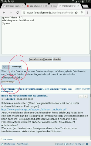

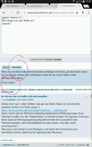

Wie hängt man den Bilder an?

Marvin P. hat geschrieben: Wie hängt man den Bilder an?
So:

Hoffe es klappt und ihr könnt es erkennen...
