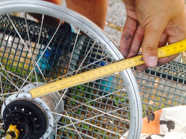

Generell möchte ich nur die Felge von meinem Hinterrad tauschen. Da ich dann schon dabei bin und keine Felge mit dem selben ERD gefunden habe möchte ich auch gleich neue Speichen nutzen. Das Bild passt schonmal, anbei mal ein Foto wie ich gemessen habe. Die 3 Fach Kreuzung hatte ich wohl fälschlicherweise angenommen, bei 2-Fach Kreuzung komme ich wie beschrieben auf 184mm, das hört sich schon besser an.

Also 36Loch :-D
Macht dann 163mm, die Speichen dürfen nicht über die Nippel hinaus in die Felge ragen - zerstört das Gewinde im Nippel und piekt den Schlauch kaputt. Bißchen zu kurze Speichen kann man mit längeren Nippeln ausgleichen.
Die auf deinem Foto schätze ich auf 160mm.

Ich dachte auf dem Foto mißt du selbst an deinem Rad - ich seh da 36

Aaaah, Danke. Jetzt bin ich gerade nochmal runter gelaufen und hab nochmal gezählt. Ich dachte man hat hinten und vorne die gleiche Lochanzahl. Vorne hab ich 20, hinten 36. Dann sollten ja 162er DT Swiss Cahampion Speichen passen :)

Wäre doof wenn du jetzt die 20löchrige schon gekauft hast. Rechne lieber nochmal nach wegen der Speichenlänge weil ja unterschiedliche ERD im Gespräch waren.
