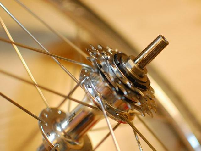

Hubsmith und Orz sind 2Gang, Avola und Andoza 3Gang - bei denen ist ein anderer Schalthebel zur Verwendung mit dem originalen Kettenspanner dabei. Die Anzahl der Gaenge ist relativ, siehe Bild unten. Bei Umbau auf 9fach Standard passen auf die Brompton Nabe schon 3 Ritzel, bei den anderen 4, und bei 10fach vielleicht auch mehr.

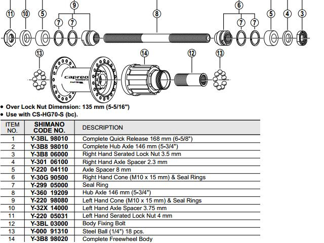

Was vielleicht noch eine Variante waere - Capreo. Die laesst sich durch weglassen von Spacern (siehe Bild unten) sowie im Netz kursierenden Umbauberichten zufolge, durch den Austausch der Freilauferweiterung mit einem normalen Abschlussring auf 113mm bringen - mit Platz fuer 6 Ritzel 11-XX. Bei 11-13-16-20-24-30 Zahnung haette man 273% Entfaltung bei ertraeglichen Gangabstaenden und Gewichtszuwachs, nackt laege die Nabe bei 340g - gegenueber 250g der Brompton. Einzige fuer mich sichtbare Einschraenkung ist, dass das Profil auf dem Freilauf dann durchgaengig ist und nicht 1,5-2mm vor der Hinterkante endet. Bei Montage eines echten Abschlussritzels koennte es sein das der Abschlussring 1-2 Umdrehungen weniger Halt hat oder aber gar nicht erst greift. Das koennte man mit einer Feile korrigieren - wenn das in Frage kommt.
