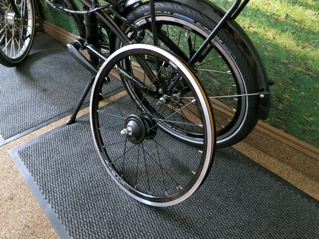

Du meinst so was hier? (Ungenutztes Original Laufrad Tern ,mit schwarzem Joule II NAbendynamo, schwarzen Speichen und schwarzer 17er Kinetix Comp Felge)
Jo,hab ich hier rum liegen......

Oben gezeigtes original Tern Laufrad (ungenutzt - also neuwertig - aber 2 Jahre alt) würde ich an Selbstabholer (Duisburg oder Essen) für 55,55 Euro (inkl. noch intaktem BA Reifen - mit 6000 Km Laufleistung) abgeben. Die beiden Joule II Nabendynamos, die ich bisher in Gebrauch hatte, haben völlig unauffällig getan, was sie sollten. Hatte sie aber nur über jeweils 6000 Km genutzt - und mich dann vom Rad getrennt (was nix mit den Laufrädern zu tun hatte)
