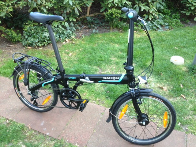

Ich habe ein Dahon Vybe C7A mit Schutzblechen und den Kenda 20"/1.5 er Reifen.
Die würde ich evtl. gern gegen die Schwalbe Big Apple 20" / 2.00 tauschen. Geht das, trotz der Bleche?

Hier das Rad:

Weiß es nicht sicher, aber die 50mm BA könnten noch unter deine Schutzbleche passen. Die 55mm BA aber jedenfalls nicht und für diese hat Motte zuletzt diese Schutzbleche gepostet http://www.zweirad-posdziech-bochum.de/ ... 80507.html

Gefühlt ab 2009/10 ist Dahon dazu übergegangen seine Räder für den 50er Big Apple tauglich zu machen. Das betrifft den Raum hinter dem Tretlager und den Gabeldurchlauf. Alle teureren Räder hatten den dann auch verbaut.
Bis etwa 2013 hab ich das mitverfolgt - bei den vielen Neuerungen danach aber nicht mehr (das betrifft auch das Vybe. Wenn es eine Ausführung des Vybe gibt mit BA - dann darf man getrost davon ausgehen, dass es möglich ist.
An meinem ersten Dahon Rad (aus 2006 dem Mü XL) hab ich 50er BA nachgerüstet. Und weiterhin mit den schmalen (45er) SKS Schutzblechen betrieben. Für mich war das erträglich. Auf Umrüsten auf die 53er Schutzblech Variante hab ich daher verzichtet. (war mir die 30 Euro nicht wert)

Habe die BA drauf 50-406 - 20X2.00 (müsste noch einmal nach schauen?) mit den Standard Schutzblechen auf einem Dahon Mµ P7.

Hab grad am Vorderrad mal gemessen Abstand Nabe Reifenoberfläche beträgt (beim 20 Zoll Rad mit Kinetics Comp Felge + 50er BA) 25,5 cm. Musst Du mal messen ob da bei Dir noch "Luft" ist. Ansonsten im Netz einen kaufen und ausprobieren - die kosten ja nur um die 14 Euro.
