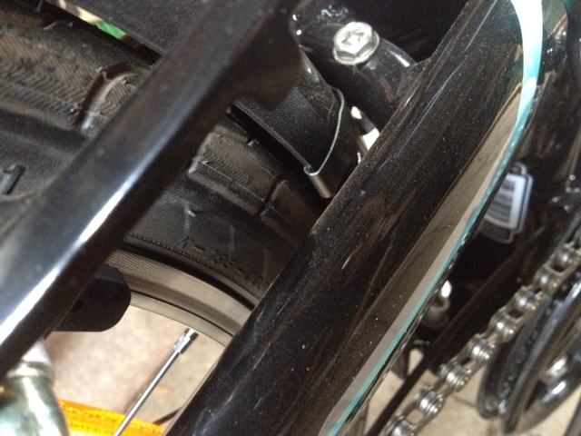

Zu den Reifen: Ich habe ja die Standard Reifen drauf (Kenda 20" x 1,50"). Wo sehe ich wie "hart" man die Befüllen darf?
Zur Big Apple Option:
Die gibt es ja nur in 20" x 2.00", also ca. 5,08 cm breit, gegenüber 3,81 cm beim Original Kenda.
Ich muss das messen, aber ich meine dann wird es schon zu eng mit meinen Schutzblechen und so....
Was meint ihr?
Was meint ihr?

Ich glaube bei mir passen die "Big Apple" nicht rauf.
Meine Kenda "Key West" sind ja 1,5" breit (also 3,8 cm) und die Big Apple wären 2" (also 5cm breit).
Da ich eine Vollausstattung habe und die Schutzbleche nicht ändern möchte habe ich glaube ich hier ein Problem:
Ich glaube an der Stelle wird es zu eng, besonders da wo diese silberne Klammer ist.
Oder hat das schon einer an einem ähnlichen Rad verbaut?
Gibt es noch andere Hersteller die solche Ballonreifen bauen, also eine Big Apple Alternative?
Eventuell in 20"x1,5"?
Hotte76
Re: Dahon Vybe C7A
Die werden ohne basteln nicht passen. Der Ballomreifeneffekt tritt durch das Volumen auf, schmalere werden sich nicht lohnen. Da muss man etwas schnitzen und ggf Streben verlängern. Die Kenda haben aber wohl auch recht harte Abrolleigenschaften (kenne die aber nicht). Wenn die runter sind kannst du mal Marathon Racer probieren, die rollen vrstl schon etwas weicher (nicht die standard Marathons, die sind wieder hart). Jedenfalls macht der Reifen viel aus.

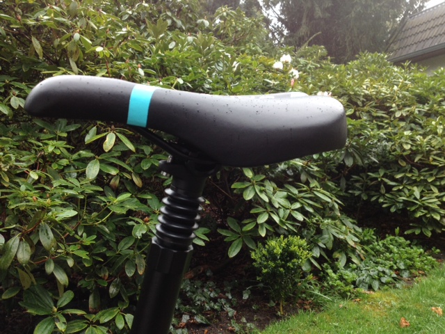

jetzt habe ich die "Biologic Suspension Seatpost" auf dem Rad....
Eine erste kurze Probefahrt bei Regen über Kopfsteinpflaster war schon mal angenehmer....
Jetzt muss ich noch den Luftdruck der Reifen regulieren....

Ok, jetzt habe ich einige längere Ausfahrten mit der Federsattelstütze gemacht.
Ich muss sagen, das hilft mir schon mal weiter. Ich denke die Umrüstung auf Ballonreifen brauche ich (erstmal) nicht.
Selbst über Kopfsteinpflaster ging es ganz gut.
