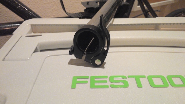

Eine andere Moeglichkeit waere, aus der Original-Stuetze eine Teleskopsattelstuetze zu basteln.
Handwerklich haelt sich der Aufwand in Grenzen. Stuetze absaegen, entgraten und den Schlitz reinsaegen/feilen/.
Die Originalstuetze hat einen Innendurchmesser von 29.8mm. Eine Reduzierhuelse auf die gaengigen 27.2mm Durchmesser kostet im Fahrradladen 4 Euro, ein Schnellspanner fuer 34.9mm auch noch mal 4 Euro.
Beim Ausziehen des oberen Teils kann es passieren, dass die Huelse & Schnellspanner mit rausgezogen werden, das laesst sich aber mit einem Griff an den Schnellspanner vermeiden. Das ist bei der Original Teleskopsattelstuetze besser geloest, aber kostet dann auch 85 Euro.
