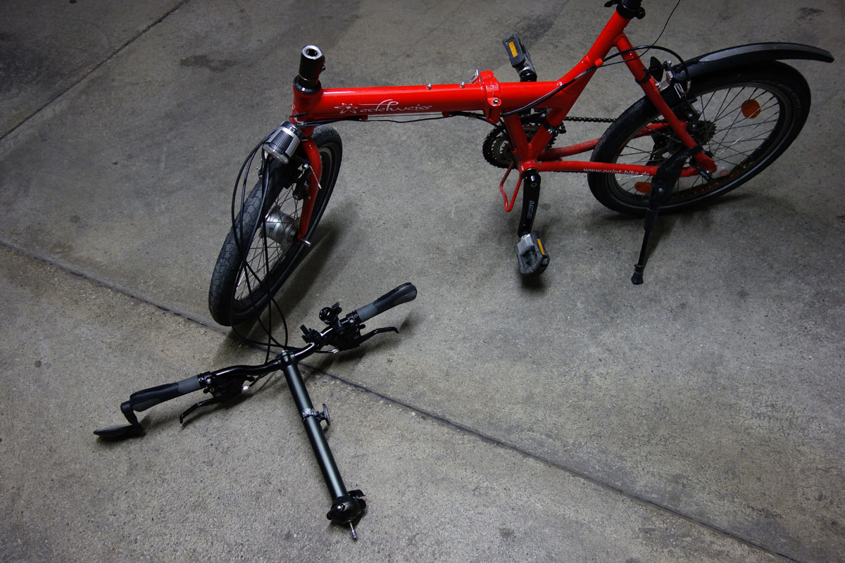

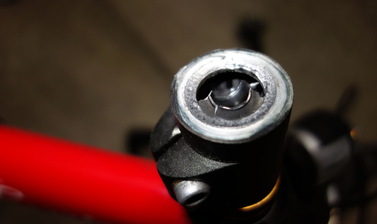

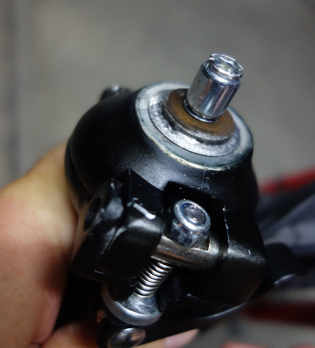

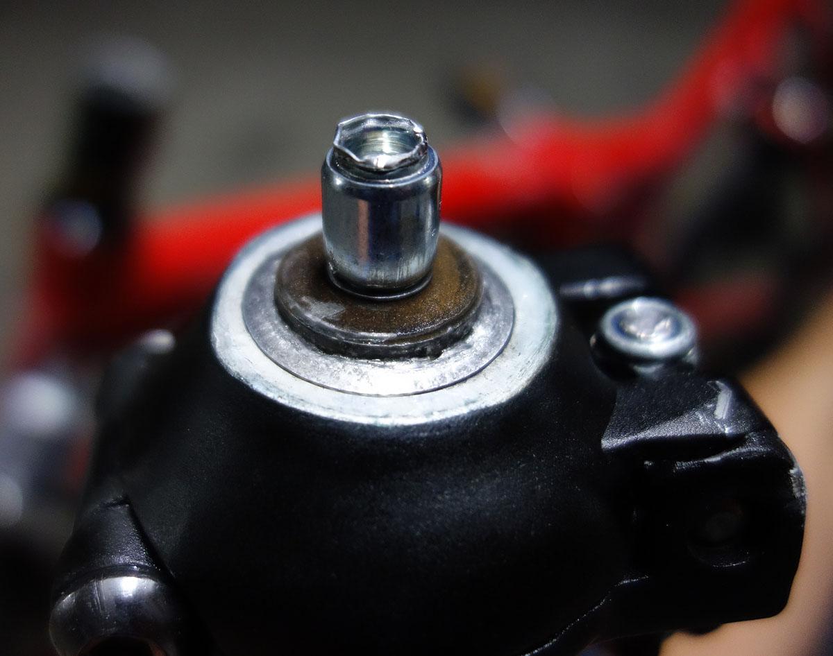

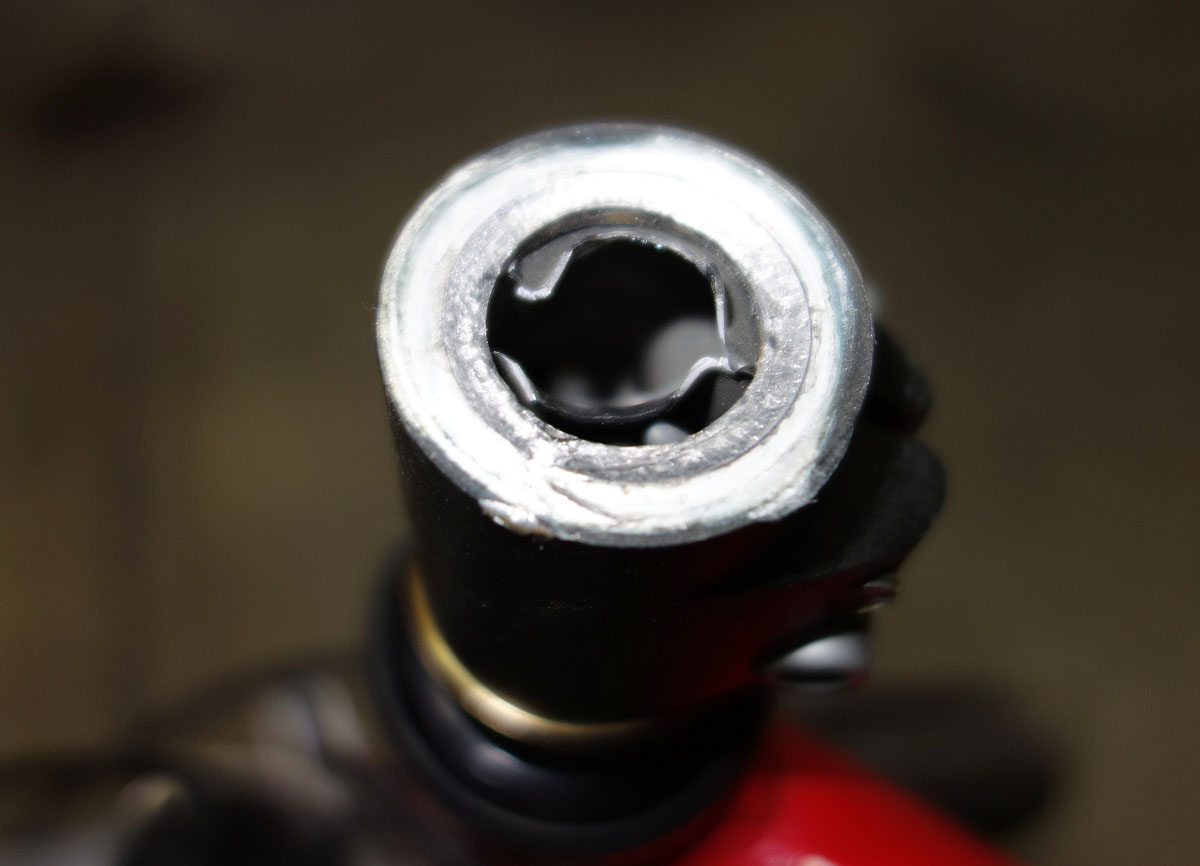

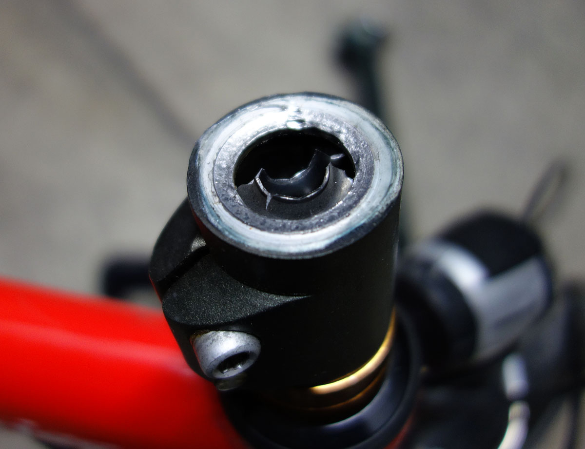

Von der allgemeinen Betrachtung mal wieder zurück zum konkreten Schadensfall.
Heute habe ich noch ein paar Fotos gemacht bei denen man den Bruch ganz gut sieht.
Gefahr !!! Edelweiss R3 !!! Warnung !!!

Nachdem ich gestern die Räder (mit Nabendynamo), die nachgerüstete Beleuchtung und den SQ-L Sattel abmontiert hatte, flog der Rest in den Schrottcontainer.
Möge es zu was besserem eingeschmolzen werden
