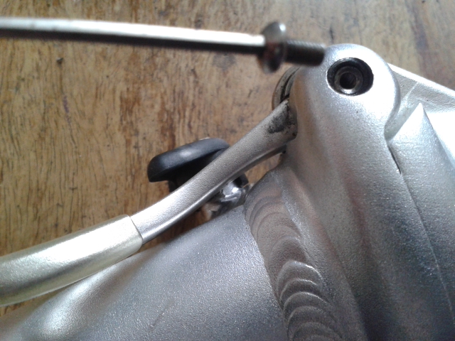

Die Lenksäule bei Tern wird im Faltgelenk nicht durch einen durchgehenden Bolzen, sondern links und rechts durch jeweils eine Schraube gehalten. Hier ist die rechte Schraube zu sehen.
An der Lenksäule dieses Tern P9 ist rechts die Schraube gebrochen.

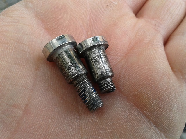

Das restliche Stück steckt ca. 5mm tief. Die Gleitfläche der Schraube ist intakt.

Harry hat geschrieben: Ich frage mich aber, warum hier nicht eine durchgehende Schraube/Bolzen verbaut wird.
Also einBolzen wäre sicher stabiler, weil der eben keinen Gewindeschnitt hat.
Bei einer Schraube ist es vermutlich egal, ob die durchgeht oder nicht, wie hier, wäre wohlmöglich an dieser Stelle trotzdem gebrochen.
Die höchste Bruchbelastung ist übrigens etwa Lochdurchmesser innenliegend. D.h. Schrauben oder Bolzen brechen wenn, dann fast immer etwa dort, einen Lochdurchmesser innerhalb der Außenkante.
Man hätte sie dann von der anderen Seite aber leichter rausdrehen können.

Pibach hat geschrieben:Bei einer Schraube ist es vermutlich egal, ob die durchgeht oder nicht, wie hier, wäre wohlmöglich an dieser Stelle trotzdem gebrochen.
Ich meine hier eine Schraube mit durchgehender Gleitfläche und auf der anderen Seite nur ca. 5mm Gewinde für eine selbstsichernde Mutter

Ok, Danke für die Bilder. Interessant.
Harry hat geschrieben:Die Schrauben mussten alle paar Monate nachgezogen werden, da die Lenksäule Spiel hatte.
Bei dem ständigen Lastwechsel an der Lenksäule ist es wohl nicht überraschend, dass sich die Schrauben losrütteln. Losgerüttelte Schraube kann dann eben auch leichter brechen. So ist das hier vermutlich entstanden. In der Tat scheint das ein erheblicher Konstruktionsmangel zu sein. Achsdurchmesser sind aber schon etwas dicker dimensioniert als bei Dahon, wenn ich das richig erkenne?
