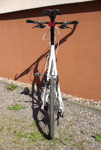

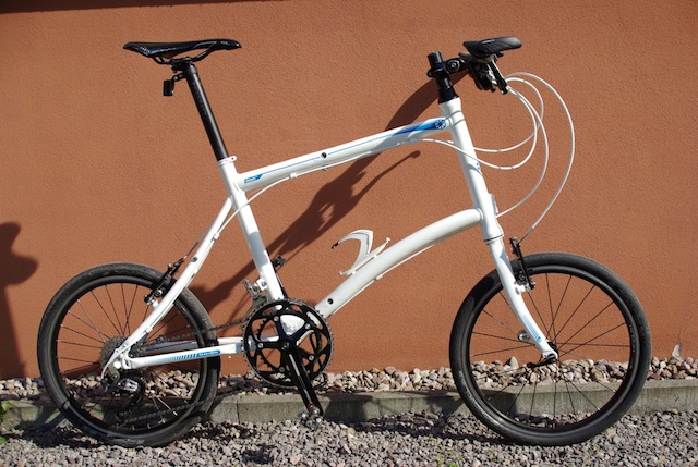

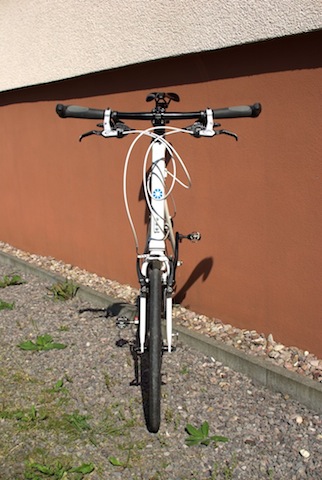

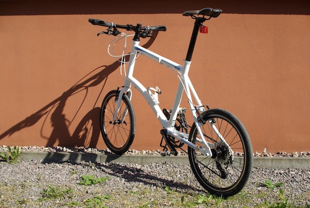

Mein modifiziertes Dash P18.
Aktuelles Gewicht wie abgebildet ca. 10,2 kg (etwas mehr). Entfaltung: 1,84 - 7,55 m. Für später ist noch viel mehr Text geplant, jetzt müssen erstmal die Bilder reichen. Man sieht eigentlich alle Änderungen (wenn man das Dash kennt ), bis auf das Tretlager. Es existiert noch ein Plattformpedal zum wechseln. Die Bilder zeigen noch nicht ganz die Endausbaustufe, sehr viel wird aber nicht mehr passieren.

Jau! Schickes Teil.
Der Rahmen bildet hier im Forum ja eher ein Schattendasein. Ich fahre ihn im Bullhead und bin total angetan von dem Ding. Super stabil, schöne Laufruhe und besonders wichtig, ich habe immer ein sicheres Gefühl, da ich mit 105+X kg ne ordentliche Menge Körpergewicht drauf transportiere.

Ja, der Rahmen fährt sich sehr "erwachsen" und fühlt sich auch im kräftigen Wiegetritt noch recht steif an. Es ist nicht das Rad zum ständig falten sondern eher wie ein Faltboot: Man bringt es gefaltet ans Ziel und nutzt es dann eine Weile. Faltmaß und Faltgeschwindigkeit sind nicht egal, aber auch nicht das Hauptkriterium. Das liegt eher beim Fahren - in meinem Fall eher sportlich auf relativ guten Wegen.
