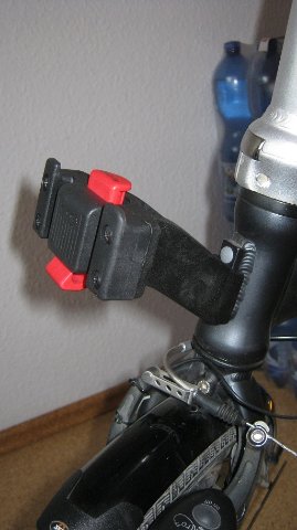

Der Steuerrohr Adapter ist da und schon montiert.
Ich hatte aber erhebliche Probleme mit den Schrauben und den Gewinden am Steuerohr bei der Montage.

Was war denn das Problem?

Kann ich nicht genau sagen ob es an den Schrauben lag oder den Gewinden.
Ich habe die Schrauben nur mit hohen Kraftaufwand eingedreht bekommen.
Die Gewinde am Steuerrohr waren noch nie in Benutzung.
Gump hat geschrieben: Mi Sep 16, 2020 4:39 pm ... Ich habe die Schrauben nur mit hohen Kraftaufwand eingedreht bekommen. ...
Gibt m.E. zwei Möglichkeiten:
1. Schraube schief, weil Bohrungen nicht fluchten. Lösung: Wenn das mal wieder ab ist, die Bohrungen hinfeilen (lassen) oder aufbohren (lassen).
2. Schrauben haben gefressen. Schlecht! Lass es zusammen wie es ist. Wenn das jemals wieder auseinander muss, lass da jemanden schrauben, der Gefühl dafür hat. Mit Glück geht das noch ohne rohe Gewalt auseinander.
Ich hab mir angewöhnt, Schrauben, die sich unwillig zeigen, gleich wieder zu entfernen und wegzuschmeißen. Wenn die nächste auch nicht will, Gewinde gegebenenfalls nachschneiden und auch fetten.

Ich lass den Adapter jetzt erst einmal dran.
Sollte nochmal Handlungsbedarf bestehen den Adapter zu entfernen, dann lass ich auf der Arbeit die Gewinde nachdrehen.
