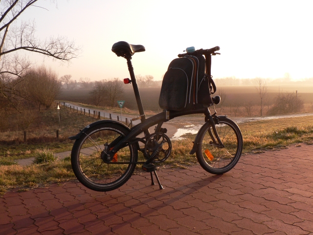

Nein, die V-Clamp habe ich noch nicht getauscht oder repariert. Das Rad stand in der Ecke bis mein Cyco plötzlich ausgefallen ist. Ich habe die Imbusschraube angedonnert so fest es ging und habe seit Mittwoch noch einige Belastungsfahrten (135 km) durchgeführt, bevor ich am Samstag beim Rennen gestartet bin. Bei der Fahrt am Samstag habe ich Straßenunebenheiten umfahren und bei Kanten bin ich abgestiegen. Die V-Clamp und ich werden keine Freunde mehr, aber mir war es wichtig mit einem Faltrad an den Start zu gehen und die Belastungsfahrten haben mir etwas Sicherheit gegeben.
Testfahrt vom letzten Donnerstag (60km). Rucksack schwerer als Faltrad.
Das Fatale ist ja, daß sich der Verschluss bei mir immer fest anfühlt, auch nicht wackelig ist. Bei mir sieht es so aus als würde die Clamb nicht weit genug über die Nasen am Rahmen greifen, obwohl sie fest dagegen drückt.
Gruss
