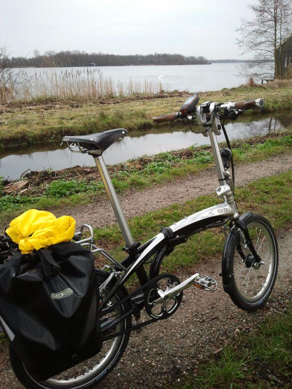

Zum Trost für zwischendurch ein Bild von meiner einwöchigen Radreise in Holland von letzter Woche.
