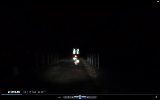

Gestern konnte ich endlich mal wieder eine längere Strecke in Angriff nehmen. In schon fast alter Tradition ging es mal wieder nach Tecklenburg (200 km Start Boekelo). Dies ist das erste Brevet nach 4 Monaten und meinem umfangreicheren Radumbau, bei dem einige Kilogramm auf der Strecke geblieben sind. Auch in Sachen Gepäck bin ich dieses Mal deutlich kürzer getreten. Vorne war ich nur mit der Rixen & Kaul Allrounder Mini unterwegs und hinter hatte ich anstatt der beiden gefüllten Packtaschen nur eine kleine Gepäckträgertasche (Vaude Silkroad Plus) montiert.
Start um 9:00 in Boekelo
Es waren wieder über 90 Teilnehmer am Start. Die Streckenführung wurde leicht geändert und führte auf dem Rückweg über Billerbeck und auch erstmalig etwa 20 km über die Radbahn Münsterland hoch bis Burgsteinfuhrt. Die habe ich zwar schon des öfteren gekreuzt, aber noch nie befahren. Als ich dort war, war es aber schon sehr dunkel, recht frisch und menschenleer. An einer Stelle musste ich einem Tier ausweichen, welches mir auf Kollisionskurs entgegenlief und plötzlich im Lichtkegel auftauchte. Könnte ein Schäferhund gewesen sein. Ging alles sehr schnell (bei ca. 30 km/h) und ich wollte auch nicht anhalten und nochmal umdrehen. Hier und da tauchten auch mal Rehe auf, aber die sind ja scheu und verschwinden wieder schnell im Gebüsch.
