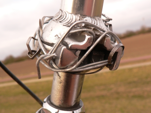

Leider hat sich heute nun auch das Lenker-Faltgelenk von mir verabschiedet. Das ist schon komisches Gefühl, wenn der Lenker sich so unvermittelt wegbewegt. Da ich aber nicht besonders schnell unterwegs war, konnte ich noch ohne Probleme anhalten. Alles sah jetzt zunächst nach einem längeren Fußmarsch aus, aber ein achtlos weggeworfener Drahtkleiderbügel hat mich nochmal gerettet :idea: . Mehr hat der gute alte Macgyver doch früher auch nie gebraucht, um aus jeder noch so ausweglosen Situation wieder herauszukommen ;) .
Retter in der Not: Multi-Tool mit Spitzzange und Seitenschneider
Die Spezialkonstruktion hat dann die 50km bis zum Auto durchgehalten und ich hatte sogar noch etwas Mühe das Gelenk wieder freizulegen, um das Rad im Kofferraum zu verstauen. Jetzt steht das Cyco erst einmal in der Ecke und wartet auf neue Ersatzteile.
Gruss

Junge, Junge - da hast Du wohl noch mal ein Riesenglück im Unglück gehabt.
Mich würde mal interessieren, ob das abrupt ging oder eher "langsam" so als lehne man sich an einem nicht stabil in der Erde stehenden Pfahl?
Dem Foto nach ist seitlich und unten was weggebrochen. (ich würde übrigens dann auch gleich den Korb, bzw den Klickfix Halter, tiefer setzen, damit der Hebel nicht so lang ist)
Wobei dein Rad da auf der Piste auch ordentlich durchgerüttelt wird.
Leathermann ist mir für unterwegs zu schwer. Ich hab (auf einer Messe) dieses Teil erworben http://www.irwin.com/tools/locking-tool ... ire-cutter und seitdem mit in meinem Werkzeugtäschchen. Die 10cm lange, hochwertige, Gripzange ist prima, wenn man nur was anhalten oder strammziehen muss. Oder eigentlich 3 Hände bräuchte.
Re: Hallo vom Niederrhein
Motte hat geschrieben: Mich würde mal interessieren, ob das abrupt ging oder eher "langsam" so als lehne man sich an einem nicht stabil in der Erde stehenden Pfahl?
Das ging eher langsam. Der Lenker ist ja eigentlich wegen der aufrechten Sitzposition unbelastet (anders als beispielsweise bei meinem Mµ Uno). Bei einer leichten Lenkkorrekturbewegung auf gerader Strecke wurde es dann plötzlich instabil, der erste Gedanke galt dem Rahmen, da es unter mir wackelte und ich den oberen Lenkerteil ja fest und unbeweglich in den Händen hielt und vor Augen hatte, mit dem zweiten Gedanken war ich dann beim Lenker angekommen und habe ihn reflexartig an mich rangezogen.

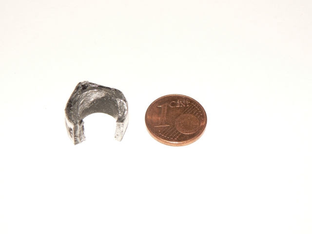

Motte hat geschrieben: Dem Foto nach ist seitlich und unten was weggebrochen. (ich würde übrigens dann auch gleich den Korb, bzw den Klickfix Halter, tiefer setzen, damit der Hebel nicht so lang ist)
Für den Klickfix Caddy gibt es nur eine mögliche Position. In dieser Position landet der Halter beim Zusammenfalten genau zwischen Scheinwerfer und Felgenbremse. Nachdem ich mir das Aluminium-Bruchstück näher angesehen habe, bin ich nun der Meinung, dass es schon gewagt ist, überhaupt einen Halter vorne am faltbaren Teil des Lenker anzubringen. Ich wundere mich, daß das Gelenk überhaupt so lange gehalten hat (fast 5 Jahre). Wahrscheinlich nur, weil ich doch eher selten einen Korb vorne dranhängen habe. Hier mal ein Bild dazu:
Der stabile Stahlsicherungsbolzen sichert den Lenker, in dem er sich beim Verschließen in diesen gefährlich dimensionierten Aluminumring reinschiebt.
Der Stahlbolzen ist zweifach gesichert, damit er nicht aus der Aluminiumbuchse rausrutschen kann. Doch leider hätte die Buchse etwas mehr Aluminum vertragen können. Die nach oben zeigende rauhe Kante des Ringes zeigt übrigens keine Bruchstelle, sondern normale Abnutzungserscheinungen vom Öffnen und Schließen.
Im Moment tendiere ich dazu, den Klickfix Caddy Halter an mein Dahon Mµ Uno zu schrauben und mir einen Lenkeradapter für den Vorbau zu bestellen und diesen an dem kurzen Stück Lenkerstange unterhalb des Gelenks anzuschrauben. Eine andere Möglichkeit wäre den Caddy Halter nach innen zu drehen und dort zu belasten, dies ginge dann nicht mehr zu Lasten der Sperrverriegelung.

Motte hat geschrieben: Ich kann mir nur schwer vorstellen, dass der Caddy die Ursache ist.
Hallo Udo,
da hast du mich missverstanden. Der Caddy ist ja erst wenige Tage dran und hatte hier natürlich nichts mit dem Bruch zu tun. Das Gelenk war schon recht ausgenudelt. Da hier aber "weiches" Aluminium, sparsam eingesetzt, das Gelenk sichert, hat jedes zusätzliche Gewicht am Lenker natürlich langfristig einen Einfluss auf die Haltbarkeit des Gelenkes. Der Führungsring ist an zwei Stellen gebrochen (Aluquerschnitte hier nur 2mm x 5mm und 1.2mm x 5 mm) Auch wenn die Bolzen für Sicherung und Gelenk stabil ausgeführt sind, so verschaffen sie sich doch über die Jahre mehr und mehr Freiraum in den Führungsbuchsen und der Lenker wird wackelig. Die Wegsituation hast du ja treffend beschrieben. Ich kann mir gut vorstellen, dass ein unterhalb des Faltgelenkes angebrachter Taschen/Korbhalterhalter, bei einer angenommenen hohen Fahrleistung, sich positiv auf die Lebensdauer des Gelenkes auswirkt.
