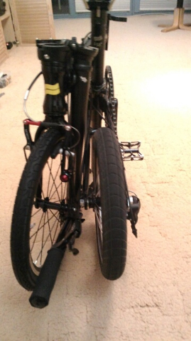

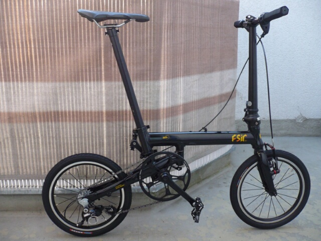

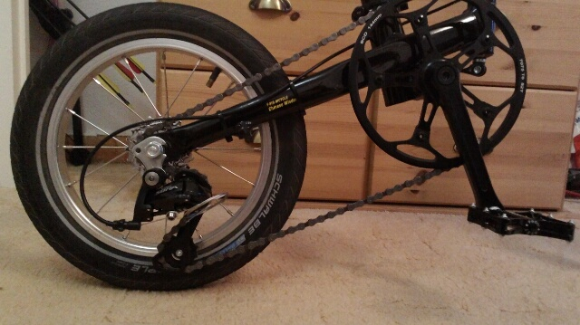

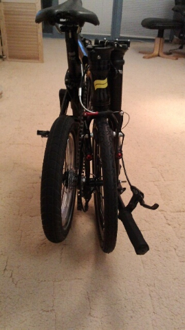

Ich muss leider auf neue Speichen fuer die rechte Seite warten. Hab aus Spieltrieb eine 14 Zoll Felge eingespeicht fuer reduzierte Tests. Das Falten ist total unbeeinflusst von der Schaltung. Ich muss mich nur entscheiden ob links oder rechts, ob Lenker in der Mitte oder der Antrieb. Der Big Apple und schlampige Einspeichung - etwas rechts von der Mitte, verhindern die Gaenge 1 und 2, mit dem schmalen 16 Zoeller passt das spaeter. Schaltwerk und Schalthebel wandern ins Java, eine SRAM Rival kommt dafuer, die nennt sich auch RR Schaltung mit kurzem Kaefig, schleift aber vermutlich nicht fast auf der Fahrbahn. Habe die Kette etwas laenger gelassen um die Option fuer einen kuerzeren 1. Gang zu behalten - ganz schlechte Idee. Sonst ist es wie erwartet, die Kette laeuft gerade im 4. Gang, im 5. hat sie 1mm Platz zum Ausfallende.
Beiträge: 367
Faltrad 2: Java Air
Faltrad 3: Noahk iF10
Re: FSIR Spin - Erfahrungsbericht
Beitrag von Splithub »

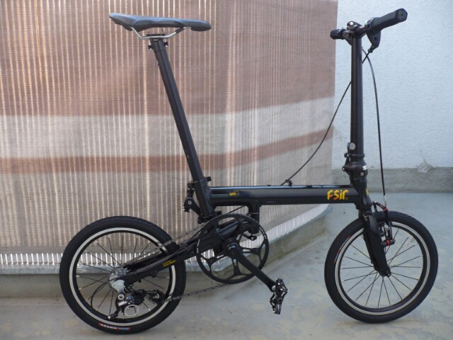

So fertig erstmal. Kurze Probefahrt fuehlte sich gut an, ein bisschen Feinjustage der Anschlaege am Schaltwerk fehlt noch, ein besserer Schaltwerkadapter laesst sich bestimmt auch finden. Mehrgewicht ist dank leichter Nabe und Schaltung nur 400g, damit bleibt das Rad unter 7 Kilo. Bremse hinten konnte ich noch nicht realisieren, es geht extrem eng zu, klappt hoffentlich bis es wieder Genussradelwetter wird.
