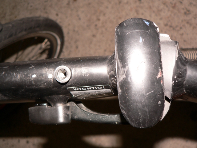

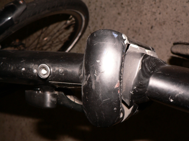

ich bin mir nicht sicher ob wir hier über dieselbe Sache sprechen. Daher hier 2 Fotos zur Verdeutlichung. (Habe das Rad vor ca. 1 Jahr gebraucht gekauft.)
Gelenk geöffnet, Sperrhebel im geschlossenen Zustand
Rechte silberne Platte verschließt und sichert Gelenk. Im geschlossenen Zustand Überlappung nur ca 1mm.
Mit der Inbusschraube läßt sich die Position der silbernern "Schließplatte" rechts ein wenig verändern. Aber weiter rein als hier gezeigt geht nicht.

CycoRacer hat geschrieben: Mit der Inbusschraube läßt sich die Position der silbernern "Schließplatte" rechts ein wenig verändern. Aber weiter rein als hier gezeigt geht nicht.
Ich kann dazu nichts weiter sagen, man erkennt an den Fotos auch nicht woran es liegt. Wenn der Rahmen ok ist, ist vllt. die silbernern "Schließplatte" verschlissen, also kaputt! Die greift ja normalerweise links und rechts.
Die "Schließplatte" nennt Dahon ja V-Clamp.
Lässt sich an meinem Dahon recht weiträumig einstellen, also auch deutlich weiter rein. Kann so also nicht korrekt sein. D.h. entweder irgend ein Schaden oder Benutzerfehler.
So damit rumfahren sollte man jedenfalls nicht. Kann ungünstig aufklappen und die V-Clamp oder der Rahmen können auch brechen, wenn das nicht richtig sitzt.

Danke für den Hinweis, werde mir mal den Verschlussmechanismus bestellen und diesen erneuern. Die Imbusschraube ist definitiv am Anschlag und geht nicht weiter rein. Dein Hinweis hilft mir weiter. Habe ja keine direkte Vergleichsmöglichkeit zu einem richtig schließenden Verschluss.

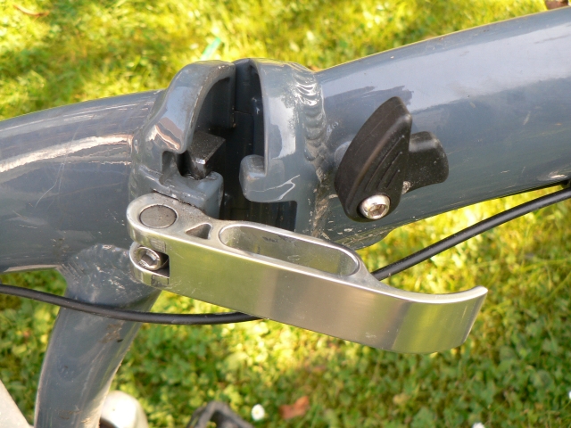

Hier das Gelenk von meinem Hema Rad, ähnliches Prinzip wie bei Dahon (nicht größer, nicht langsamer beim zusammenfalten), allerdings befindet sich der Verschlusshebel auf der anderen (offenen) Seite des Gelenkes und sichert das Gelenk zusätzlich mit einem ebenfalls vorhandenen Sperrhebel, falls die Klemmung mal rausspringen sollte. Warum geht so ein Konzept nicht bei einem Dahon?
