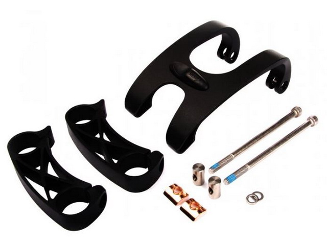

Hier ein Bild des angeblich nicht teilbaren Andros Stems:
Ich denke @Motte, daß der Händler mit "nicht teilbar" sich auf die einfach geschlitzten Klemmungen für die Lenkstange/Vorbau bezieht.
Klemmungen, die aus Oberschale/Unterschale bzw Vorderschale/Hinterschale bestehen, lassen einen An-/Abbau des Lenkers zu, ohne das ganze Lenker-Geraffel (Hebel,Griffe etc) entfernen zu müssen. Wer hin und wieder mal den Lenkungssatz fettet, weiß eine zweiteilige Konstruktion zu schätzen.
Ich gebe zu, das ist eine Berufskrankheit. Aber ich orientiere mich am Wortlaut. Und wenn jemand einfädeln sagt, dann gehe ich davon aus, dass er einfädeln meint und nicht entnehmen. (Dann hat er entweder keine Lust oder keine Ahnung - beides eine ungesunde Gemengelage für ein vertrauensvolles Miteinander beim Umbau)
Ich warte meinen Vorbau auch - ich klappe ihn auf, dann entspannt sich die Klemmung - der Schlitz vorne wird größer - einmal Monategpaste rein, Lenker in geöffneter Klemmung drehen - fertig. Was daran umständlich sein soll, erschließt sich mir nicht. Bei den umschlingenden verspannten Vorbauten früherer Jahre hast Du natürlich recht. Die konnte man im auch ungeklemmten Zustand nur mit großer Mühe drehen.
Nur der Andros Stem erlaubt ja gerade mit einem einzigen Hebel den Lenker in der Höhe und in axialer Richtung zu justieren. Damit kann man nämlich Ergon Griffe und Bremshebel für jede Höheneinstellung wieder optimal ausrichten.
