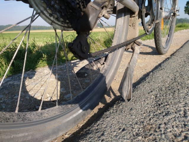

Heute habe ich meinen Ursus Zweibeinständer erneuern müssen. Der war mittlerweile so ausgeleiert, dass das linke Bein trotz mehrmaligen Abschleifens und vorverlegtem Endanschlag schon wieder fast den Reifen berührte, während das rechte Bein schon bei kleinster Neigung in der Kurve Bodenkontakt hatte.
Er hat 3 Jahre durchgehalten und mich über 44000 km begleitet. Daher habe ich auch nicht gezögert, das gleiche Modell noch einmal zu verbauen.
28.05.2019 (44400 km)
------------- Ursus Jumbo Zweibeinständer am Ende und deshalb erneuert
