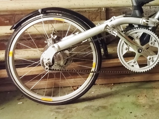

311 g Kette Shimano CS-HG70 mit 118 Gliedern (328 g), selbst gewogen, umgerechnet auf 112 Glieder
47 g Ritzel mit 15 Zähnen für Rohloff, selbst gewogen
74 g Kettenblatt mit 50 Zähnen, selbst gewogen
81 g Kettenschutzscheibe aus Alu, selbst gewogen (ich war mit zweien davon unterwegs, aber eine reicht)
513 g Summe
99 g Riemen CDN mit 122 Zähnen, selbst gewogen
49 g Ritzel mit 19 Zähnen, nicht selbst gewogen; eine andere Quelle nannte 43 g
23 g Cyclepower-Rohloff-Gates-Adapter, selbst gewogen
142 g theoretisches Gewicht einer vorderen Riemenscheibe mit 63 Zähnen*
309 g Summe
*Gates bietet kein vorderes Riemenrad mit 63 Zähnen an, sondern nur mit 70 Zähnen (185 g) und 60 Zähnen (124 g). Mein maßgeschneidertes Riemenrad hat 63 Zähne und stammt bekanntlich aus dem 3D-Drucker. Ich hatte es aber nicht gewogen und wollte es dafür nicht extra abnehmen. Außerdem werden wohl die wenigsten diesen Weg gehen wollen. Die Größenordnung dürfte aber auch für mein Riemenrad passen. Außerdem sollte in beiden Fällen die Primärübersetzung (50:15 = 3,33, 63:19 = 3,32) übereinstimmen.
Die Kettenblattschrauben fehlen, sollten aber in beiden Fällen ungefähr gleichviel wiegen. Für das Riemenrad verwende ich welche aus Titan, die länger sind als die alten aus Stahl.
Selbst wenn man einen Ersatzriemen mitführt, kommt man mit dem Riemen noch immer 100 g leichter weg.

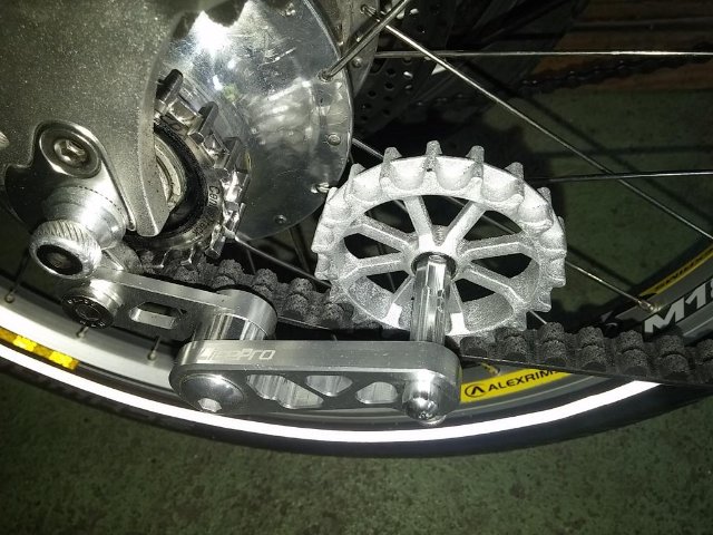

Ich hatte ursprünglich einen selbstgebauten Riemenspanner eingesetzt: Bis ich gemerkt habe, dass ich ihn gar nicht brauche, und auch keinen Snubber. So habe ich 75 g Gewicht gespart:@Raffineur, der wohl mit sehr wenig Vorspannkraft arbeitet und dafür einen "Snubber" einsetzt ?

Beim Zahnriemen liegen die Verhältnisse ungünstiger als bei einer Kette. Das "Ein- oder Ausschwenk-Gelenk" besteht im Prinzip aus einem Filmscharnier (Das bilden die Carbonstränge, Stichwort "Neutrale Faser") mit Träger-Teilen (Zwischen den Zähnen) aus Kunststoff. Diese Träger-Teile werden reversibel gebogen. Die hierfür nötige Biegeenergie besteht aus elastischer Energie und aus dissipativer Energie. Diese Biegeenergie wird sowohl beim Einschwenken als auch beim Ausschwenken der Riemenzähne in die (aus den) Riemenscheiben "fällig". Eine Bilanz der elastischen Anteile, die auch nichtlinear sein (Bei Kunststoff sehr häufig) können, ergibt die Summe Null. Es verbleiben die dissipativen Anteile. Diese sind viel kleiner als die elastischen Anteile. Man kann diese Anteile mit einem "viskosen" Ansatz (Evtl. ebenfalls in einer nichtlinearen Form) rechnerisch abschätzen.
Neben der inneren Reibung gibt es beim Riemen dazu noch äußere Reibung (Trägt zum Verschleiß bei !), wenn die Riemenzähne auf die (aus den) Riemenscheiben ein- oder ausschwenken. Die gesamte dissipative Energie wird der Antriebs-Energie des Systems entzogen.
Der Einsatz von Rollen ist technisch beim Riemen leider nicht möglich. Auch der Einsatz von Schmiermittel ist beim Riemen nicht üblich. Da wär dann auch ein vielfach vorgebrachtes Argument für den Riemen dahin.
Meine Abschätzung der Verluste beim Riemen gegenüber der Kette beziffer ich auf ca. 2 % bis 3% bei der Leistung eines trainierten Trekkingradlers (250 [W] ? ). Das wäre, selbst, wenn man drauf achtet, nicht zu spüren. Natürlich, Meßwerte sind handfester.
Bei @Raffineur bin ich mal gespannt, wie lange sein Riemen die Längenänderung infolge der Hinterrad-Aufhängung (Drehachse der Schwinge stimmt nicht mit der Drehachse der Antriebs-Riemenscheibe überein !) mitmacht ? Denn die Bruchdehnung der Carbonstränge beträgt nur ca. 2 %. Bei einem Leertrumm von 50 [cm] sind das 10 [mm].
Es ist gut zu erfahren, daß ein Riemen über 30 000 [km] durchhält. Eine vergleichbare Kette hat bei mir
18 000 [km] erreicht, mit Extrapolation auf 25 000 [km]. Da sehe ich keinen signifikanten Vorteil für einen 5-mal so teuren Riemen.
