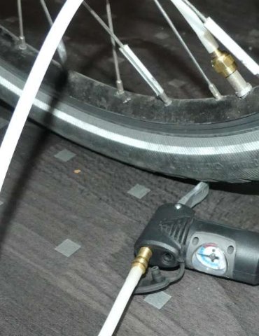

Das ist meine Konstellation für die Pampa ohne Tankstelle:
Die Verlängerung war nötig, weil mir das Hantieren mit der Minipumpe direkt am Laufrad zu nervig war. Die Verlängerung war ursprünglich eine LKW-Ventilverlängerung, die im Originalzustand zu kurz, zu steif und zu schwer war. Den Gummi-Panzerschlauch habe ich entfernt und durch einen zierlichen, aber dickwandigen und längeren PA-Schlauch ersetzt.
