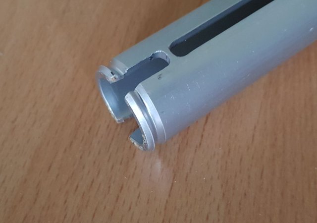

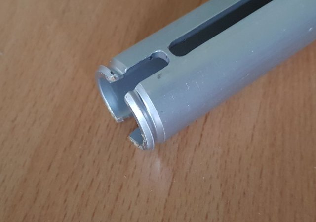

Da ich das Bernds eigentlich toll finde, habe ich eine neue Sattelstütze gekauft (120 EUR mit Versand).
Herr Bernds hat erst ein Foto von meinem Fahrrad angefordert und mir dann eine zweiteilige Sattelstütze zugeschickt. (Mit der Rahmennummer konnte Bernds nichts anfangen.) Der Einbau sei ganz einfach.
Das neue Teil könnte evtl. in das schwarze Einschubrohr passen. Die ganze Konstruktion entspricht aber nicht der aktuellen Bernds-Variante, zu der das neue Teil gehört.
Das Rätsel für mich ist, wie ich das im Foto nicht zu erkennende innere silberne Rohr des alten Teils aus dem schwarzen Rohr löse. Es ist keine Verschraubung oder irgendetwas andere Möglichkeit, es zu lösen, zu erkennen.
Falls da jemand dafür einen Tip hat, wäre ich dankbar! :-)

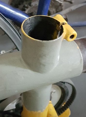

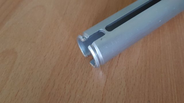

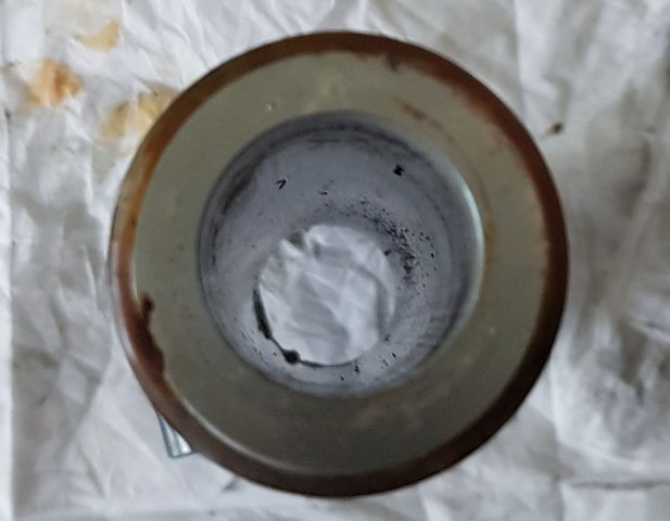

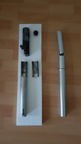

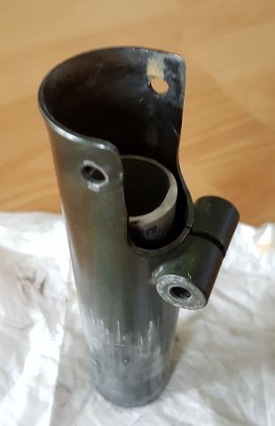

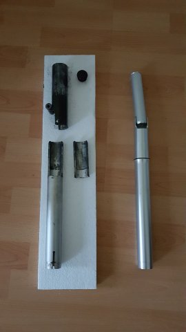

Unten ein Schwung unsortierter Fotos ... ich hatte mir da im ersten Anlauf wesentlich mehr Mühe gegebenen, aber bei "Vorschau" vergißt das Forum leider die schon hochgeladenen Bilder :evil:
Das ausgebaute Altmaterial liegt auf der Styroporunterlage, neue Sattelstütze daneben.
Die alte Sattelstütze ist restlos aus dem Rahmen entfernt.
Als Neuteil hat Bernds mir nur das zweiteilige Sattelstützenrohr zugeschickt.
Wenn die Teile, die ich habe, zusammenpassen, muß ich wohl das Schwarz lackierte Aufnahmerohr mit der Klemmung auseinandernehmen und mit dem neuen zweiteiligen Sattelstützenrohr verheiraten. Da fehlt mir im Moment aber jeder Ansatz.
Tschüs!

Abgesehen von 2 O-Ringen der Größe "R22" brauchst Du auch nicht mehr als das neue Stück der Sattelstütze.
Natürlich nur sofern der Durchmesser im Rahmen der gleiche ist. Falls nicht gehen unter Unständen auch eine andere 0-Ringe. Miß doch mal bitte den inneren Durchmessesser im Rahmen bei geschlossenem Schnellspanner oder beim Schnellspanner mit der Gegenseite.
Die neue Konstruktion ist deutlich einfacher mit weniger Teilen aufgebaut.

Re: Sattelstütze gebrochen
Beitrag von Hein »
Moin!
Eule hat geschrieben: ↑So Dez 30, 2018 10:39 am Abgesehen von 2 O-Ringen der Größe "R22" brauchst Du auch nicht mehr als das neue Stück der Sattelstütze.
Der innere Durchmesser des Sattelrohrs beträgt ca. 39,8 mm (oben am klemmbaren Teil, wo ich es messen kann). Der Schnellspanner ist bei meinem Rad (bisher) nicht am Rahmenrohr, sondern am schwarzen Einschubrohr. Die Klemmung am Rahmenrohr erfolgt mit einer Verschraubung.
Der untere Teil der neuen Sattelstütze hat nur ca. 28,3 mm, daher würde ich denken, daß ich irgendwie das schwarze Einschubrohr wieder verwenden muß.
Beitrag von Eule »
HallomHein,
Weil der untere Teil des Sattelrohres dünner ist, nimmst Du ja die O-Ringe. Die halten ja den untersten Teil fest. Der soll sich ja beim normalen Falten nicht bewegen. Ausnahme, Du ziehst die Sattelstütze komplett raus.
Der obere Teil erscheint mir erst mal sehr weit.
Entweder läßt sich das trotzdem noch klemmeno, solltest Du aber nur vorsichtig ausprobieren.
Die einzige Alternative, die mir einfällt sind dann (Alu) Manschetten mit denen sich der Durchmesser der Sattelstütze (oberer Teil) erhöhen lässt. Das ist beim Falten und Entfalten vermutlich nicht mehr ganz so komfortabel da die Manschette evtl. jedesmal neu justiert werden muss.
Da Du aber vermutlich sowieso keinen Schnellspanner einsetzen kannst, sondern eine Schraubverbindung am Hauptrahmen brauchst, sollte das schnelle Falten nicht Dein Hauptziel sein!

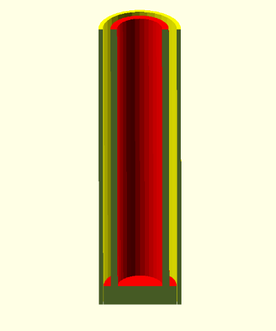

Ja, mir auch. Darum vermute ich auch, daß ich das schwarze Einschubrohr irgendwie weiterverwenden muß. Dessen Innendurchmesser beträgt ca. 36 mm. (Und der Außendurchmesser ca. 40 mm, also wurde das Sattelrohr beim Einschieben sogar 0,2 mm aufgeweitet.)
Ins schwarze Einschubrohr ist auf mir unersichtliche Weise ein Innenrohr eingebaut. Hier mal eine Prinzipskizze ... ob das Innenrohr samt Bodenstück wirklich nur aus einem Stück besteht, weiß ich nicht:
