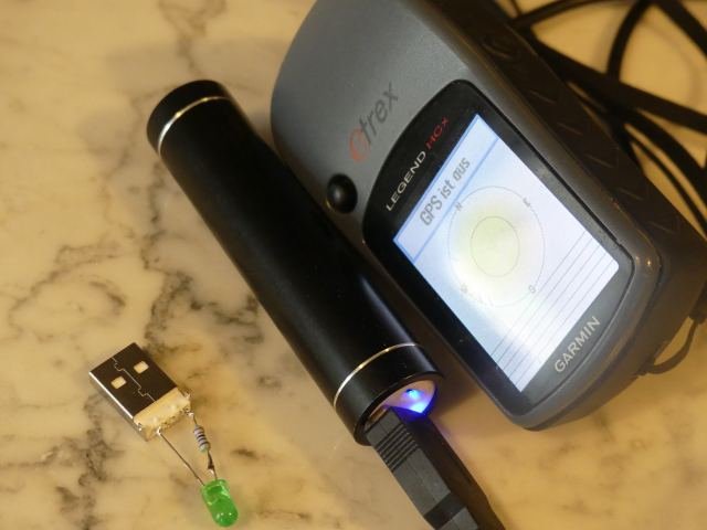

Nun noch ein paar Experimente mit meiner Mini-Powerbank:
Mit der LED und einem 2k2-Vorwiderstand geht sie zwar an, aber nach einigen Sekunden wieder aus. Wenn sie läuft und ich stecke das Garmin statt der LED an, bleibt sie an; auch, wenn beim Garmin GPS abgeschaltet ist (Beleuchtung an). In meiner Powerbank ist ein TP4333 verbaut.
Mit der rein ohmschen Last von 10k bleibt sie leider auch nicht an. Ich hab neulich nicht lange genug gewartet.
Die andere Powerbank mit dem integrierten Schalter in der Buchse war von Pollin. Leider gibt es die nicht mehr. Das ganze ist wohl ein Lotteriespiel.
Statt der Oszillatorschaltung bei Microcontroller.net würde ich erst mal eine blinkende 5-Volt-Led testen. Eigentlich müsste ich welche haben, hab sie aber nicht gefunden. Das nächste Mal bestelle ich welche mit.
https://www.reichelt.de/blink-led-5-mm- ... stct=pol_1
Dadurch müssten der Powerbank ausreichend Lastwechsel vorgespielt werden.

Hab die Blink-LEDs gefunden. Interessantes Verhalten! Die Powerbank geht an, die LED blinkt, Powerbank will sich irgendwann abschalten und dreht der LED den Saft halb ab, um dann wieder aktiviert zu werden.

Die zieht aber höchstens 20 - 30 mA. Das wäre zu wenig.
Einfach ein zweites LED Rücklicht mit dran hängen wäre eine Lösung mit praktischem Nutzen. Das zieht so um 100 mA. Zusammen mit dem Garmin müsste das dann auch reichen. Ist die 8 A/h Powerbank aber auch so in ca. 30 - 40 Stunden leer.

Kleiner 20 mA an 5 V und das mit einem Tastverhältnis ~1/4. Meine Powerbank bleibt damit aber an (siehe Nachtrag in meinem voherigen Beitrag).
Hast Du mal gemessen, ob sich Dein LED-Rücklicht wirklich 100 mA gönnt? Meine nehmen deutlich weniger.
