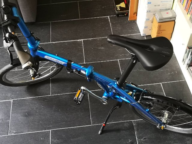

Soo.
Erste Phase der Umbau- und Anpassungsarbeiten ist abgeschlossen.
Jetzt hab ich 3 Sättel, 3 Paar Pedalen und 4 Paar Reifen... :shock:

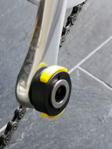

Die Praxiserprobung des Ganzen steht noch aus, aber grundsätzlich bin ich zufrieden (sieht man mal von der abgerissenen Montagelasche des Tretlagers ab :evil: ).
Die sportliche Optik hat natürlich etwas gelitten, dafür ist das Rad insgesamt max. 1kg schwerer. Womit ich nun ein alltagstaugliches Rad unter 11kg habe! Sehr fein.
Was habe ich alles gemacht:
1) Antrieb (Schaltwerk, Kette, Röllchen usw.)
- zerlegt und gereinigt
- Ersatz in Form von neuen Schaltröllchen und neuer Kette liegt auf Halde. Kommt dann im Sommer dran.
2) Räder
- Felgen gereinigt, Schläuche und Felgenband kontrolliert, Reifen von Schwalbe Durano auf Marathon Supreme gewechselt (es liegen noch Schwalbe G-One Speed in 40-406 und Conti Contact Speed in 28-406 parat)
3) Diebstahlsicherheit

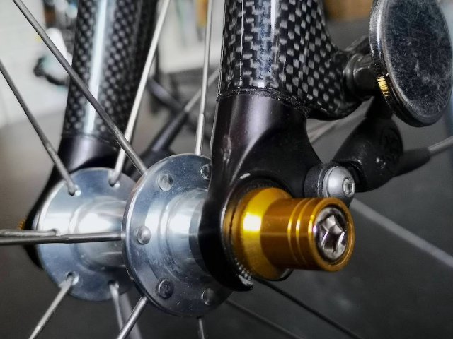

- Schnellspanner an den Achsen durch Fünfkantspanner getauscht

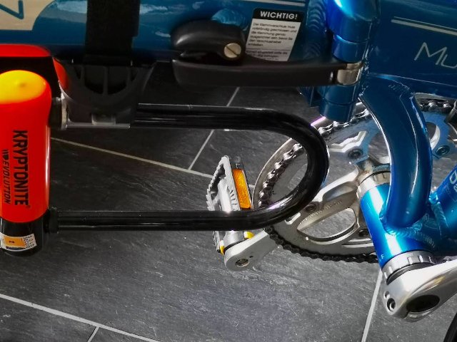

- Bügelschloss montiert (passendes 1,20m Stahlseil wird bei Bedarf in die Tasche gepackt)
4) StVZO-Tauglichkeit
- Akkulampen vorne und hinten montiert (Sensorlampen, die automatisch bei Dunkelheit an bzw. bei Stillstand >30s ausgehen, Rücklicht ist auch Bremslicht)
- relativ laute und kleine Klingel montiert
5) Alltagstauglichkeit + diverses
- neben den komfortableren und sicheren Reifen endlich Schutzbleche montiert !!(evtl. noch Spritzschutzlappen vorne?)
- den alten, dicken Gel-Sattel gegen Terry Fly Sattel getauscht
- Lenkerhörnchen demontiert

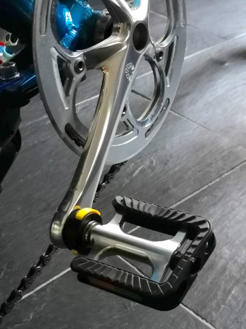

- Plattformpedale gegen Steckpedale getauscht
In naher Zukunft möchte ich mich noch um Tacho, Bremsen-Optimierung (Einstellung, Reinigung, druckfeste Bowdenzughüllen), Transporttasche (Brompton) und Satteldiebstahlschutz kümmern.
Jetzt wird aber erst mal gefahren! :D

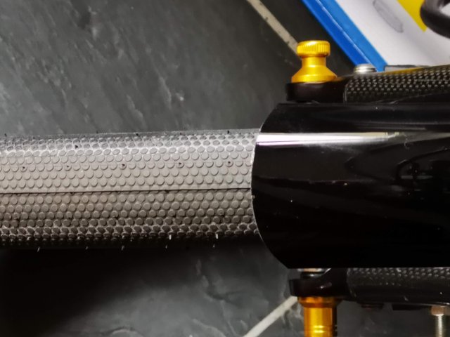

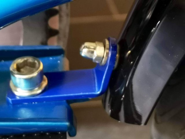

Aber Wetter ist ja jetzt egal - dafür hab ich doch die Schutzbleche montiert!
Leider war ich ein wenig ambitioniert beim Kürzen der Streben für die Montage.
Ist jetzt arg knapp an den Supremes, v.a da die Bleche im Lieferzustand schon ziemlich verwunden waren.
Die bekomme ich gar nicht mehr richtig gerade... :evil:
Naja, wird schon.

Auch die Pedale sind super und schaffen wirklich deutlich weniger Platzbedarf.

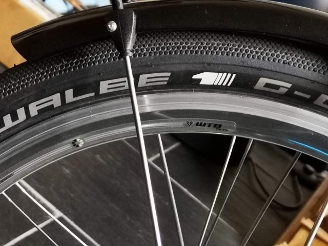

Gerade auch mal die Schwalbe G-One Speed Faltreifen ausprobiert. Auch super!
Rollen noch leichter, wiegen weniger, aber der Pannenschutz ist vermutlich nicht so dolle. Laufleistung wohl auch nicht.

Hier noch Bilder mit den neuen G-One Speed und den Schutzbleche im Detail.
Sehen auch noch ganz schick aus, finde ich:

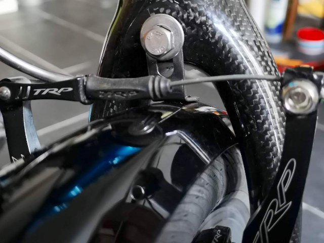

Zusätzlich beschäftige ich mich auch mit den Bremsen.
Es kommen noch Jagwire KEB-SL Hüllen - allerdings erst im Frühling.
Das sind einfach die besten Bremszughüllen, die es gibt. Druckfest und sehr leichtgängig!
Die hab ich immer bei mech. Bremsen nachgerüstet und es hatte sich auch immer gelohnt.
Dadurch wird der Druckpunkt gerade bei V-Brakes definierter und die Bremsen insgesamt leichtgängiger.

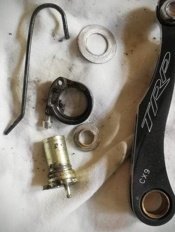

Jetzt habe ich die V-Brakes aber erstmal komplett demontiert, gesäubert und frisch geschmiert wieder eingesetzt. Die waren ziemlich schmutzig und das Fett war schon wachsartig.
Das Knirschen ist weg und sie sind auch tatsächlich einen Deut leichgängiger.
Leider muss man zum Schmieren der Buchse diese erst mechanisch austreiben, was ohne richtige Werkstatt immer etwas heikel ist, da man ja nix zerstören will. Hat aber geklappt.
Das Einstellen der Bremsbacken ist allerdings nicht so einfach. Da ist noch Optimierungspotential... :shock:
Außerdem ist der Weg der Züge nicht optimal. Allerdings kann ich da durch die Innenverlegung durch den Rahmen wenig machen - evtl. die Röhrchen durch Flexpipes ersetzen? Mal schauen...
