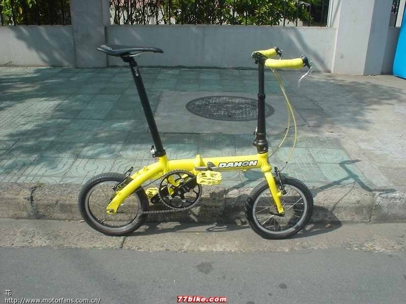

Pibach hat geschrieben: [Größenvergleich Dove/Tern Link.
Schon an der Länge der Sattelstütze erkennt man, daß das kleine entweder eine Spezialanfertigung für Kinder oder ein gefaktes (verkleinertes) 12" Rad ist.
Re: Dahon Dove - mein neues Lieblingsrad
EmilEmil hat geschrieben: Schon an der Länge der Sattelstütze erkennt man, daß das kleine entweder eine Spezialanfertigung für Kinder oder ein gefaktes (verkleinertes) 12" Rad ist.
Ja, sieht so aus und hätte ich auch gesagt. Aber das ist aus diesem Blog. Da sind noch mehr Bilder und ein Video.
Möglicherweise hat der (recht kleine) Besitzer die Sattelstütze gekürzt?
Mit normallanger Sattelstütze sieht es gafaltet so aus:
Quelle: buychina

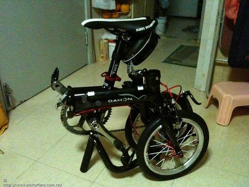

Beiträge: 2736
und der Vorbau ? Okay gibt ja Lenkerbrücken.
superfalter hat geschrieben:und der Vorbau ? Okay gibt ja Lenkerbrücken.
Ja, mit dieser Lenkerbrücke kommt es ein paar cm mehr nach vorne.
Leider aber dann eben aussenfaltend.
Nach meinem Geschmack lieber innenfaltend und die Reichweite dann über Bullhorn Lenker.
Damit der beim falten nicht immer hochgeklappt werden muss, kann man den vrstl durch die Speichen hindurchstecken. Das sollte zumindest bei so Mialo Laufradsatz gehen, man muss natürlich die genaue Lenkerbreite richtig treffen.
Lt. Folding Bikes Forum braucht man übrigens genau die 40cm lange Lenkerstütze für ein knappes Unterachs-Falten.

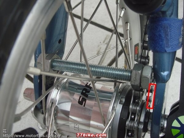

Gibt auch einen Laufradsatz mit SA SRF5:
Hier.
Sieht eigentlich danach aus, dass die fürs Dove sind.
Allerdings hat die SRF5 nominal 111mm OLD. Das Dove 84mm. Ob das passt?
Mit 5 Gängen würde das Dove für einige sicher noch mal deutlich interessanter.

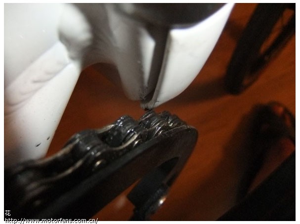

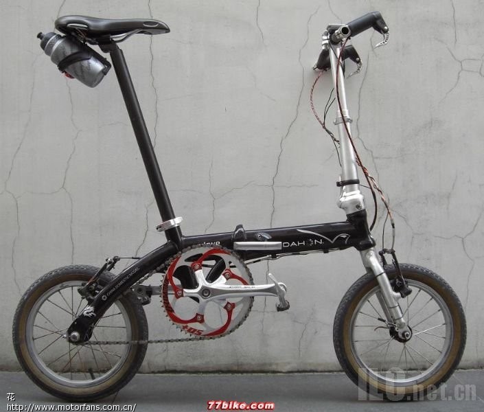

Wesentliches Problem beim Dove ist wohl, dass es nur bis 45T Kettenblätter verträgt, sonst kollidiert es mit dem Scharnier. Hier, wie das mit 47T Blatt aussieht:
oder man setzt das Kettenblatt weiter nach außen (dürfte dann etwas Schräglauf bedeuten, denn das hintere Ritzel lässt sich m.W. nicht justieren.
Das ist dann das Maximum, sonst schleift die Kette an dem Hinterbaubogen. Zähnezahl kann ich auf dem Bild leider nicht erkennen. Ich vermute es sind 52T.

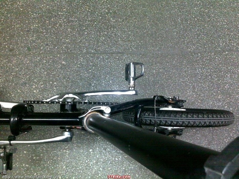

Und so passt ein Rennradlenker:

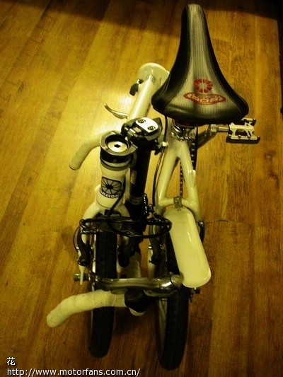

Sehr cool. Wobei mir das Konzept mit so einem Bullhorn noch besser gefällt:
faltet dann so (wenn man Glück hat):
oder so:
Und man findet auch eine Anleitung, wie man eine SRF5 in das Dove bekommt:
Alle Bilder von hier.
