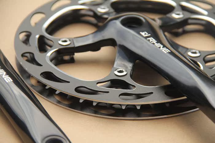

Hätte ja gern die original Kurbelgarnitur, Rhine will aber allein $50 für den Versand haben:
http://item.taobao.com/item.htm?spm=a1z ... 729426654&
Kann ich mir nun zwei dieser Kettenschutzringe kaufen und montieren?
http://www.toxy-liegerad.de/Einzelkompo ... 44050.html
39€ für zwei Schutzringe und Versand

Sieht doch erstmal nicht schlecht aus. Der Abstand der oberen Schaltröllchens vom Ritzel ist IMO zu groß, kann aber täuschen. Das kannst du mit der Schraube hinten an der Rahmenklemmung korrigieren. Auf dem größten Ritzel sollten zwischen Ritzel und Schalltröllchen so ca. 1,5 Kettenglieder sein, schaltet dann sauberer.
Kettenschutzringe und Kettenblätter sind recht teuer, obwohl man ja Kettenschutzringe ohne Nachteile einfach aus billigem Blech stanzen könnte. Um 2 davon zu montieren brauchst du passende Unterlegscheiben für das innere und entsprechend lange Kettenblattschrauben, das Preis steigt also noch. Dafür hast du dann einen recht effektiven Kettenabspringschutz beim Fahren (fürs Falten weiß ich nicht).
Mit einem rausgepressten Stift wiedervernieten birgt eine sehr hohe Gefahr, dass es wieder aufgeht. Wenn die Kette unter Last reißt kann man schnell mal unfreiwillig absteigen.

Ein Kettenblatt mit Steighilfen hält die Kette nicht so sicher. Besser wäre SingleSpeed Blatt mit hohen Zähnen. Gibt es denn Abspringprobleme? Mit den beiden Kettenschützern wäre die Frage, ob die Abstände direkt stimmen, also die Kette bei Schräglauf nicht schleift bzw. beim Abspringen noch gehalten wird.
Re: RHINE = 20" Birdy ... und andere Leckerbissen aus Fernos
Das Birdy hat 52 Zähne vorn oder 56 Zähne (alt). Für beide gibt es für 25 - 30 Euro die Kunststoffringe.

30€ für Plastik oder 39€ für Metall, da fällt mir die Wahl nicht schwer. Längere Kettenblattschrauben brauche ich vermutlich nicht, da vorher ja zwei Kettenblätter drauf waren. Die sind somit eh länger.

Ebend, und dann hättest du 3. Die für 3 welche ich kenne sind länger als die für 2. Schon dass deine 2er wohl für 1 Kettenblatt passen ist nicht zwingend.tian hat geschrieben:Längere Kettenblattschrauben brauche ich vermutlich nicht, da vorher ja zwei Kettenblätter drauf waren. Die sind somit eh länger.
