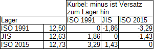

katapult hat geschrieben: ↑Mi Sep 25, 2019 9:37 am Details hier:
https://wikipedalia.com/index.php?title ... Tretlagern
Die haben nicht nachgerechnet. Diese 4 bis 4,5 mm werden überall zitiert, sind aber falsch! Bei Wikipedia steht was von 2,2 mm und das ist nur fast richtig.
Bei Differenz 0,1 mm ergibt sich ein Kurbelversatz von 1,43 mm (Differenz JIS zu ISO neu)
0,13: 1,86 mm (Differenz ISO alt zu JIS)
0,23: 3,3 mm (Differenz ISO alt zu ISO neu)
(Toleranzen sind mir unbekannt und nicht berücksichtigt)
Erklärung:
Wenn man mit der einseitigen Rampe von 2° rechnet, muss man die Differenz des Vierkants halbieren, also z.B. mit 0,05 statt 0,1 mm rechnen. Die (halbe) Differenz ist die Gegenkathete und der Versatz der Kurbel die Ankathete. Man muss also mit dem Tangens rechnen. Fälschlicherweise mit dem Sinus gerechnet, kommt bei so kleinen Winkeln fast das Gleiche heraus.
Es ist also alles nur halb so schlimm, wie immer behauptet. ;)

Sehr schön, daß Du das nachgerechnet hast. Sollte man immer tun, bevor etwas zitiert wird, zumal, wenn es sich,wie hier, um einen flachen Vierkant handelt.

Wenn man etwas sucht, findet man auch die Inhalte der älteren Normen:
http://xt.ht/phpbb/viewtopic.php?f=31&t ... &start=795
Und da immerhin ein Preview der ISO 6695:2015:
https://www.evs.ee/products/iso-6695-2015
Ich hab das (noch?) nicht ganz genau analysiert. Was mir auffällt, dass die Messebenen für den Vierkant bei JIS und ISO nicht identisch sind. Die tatsächlichen Unterschiede zwischen JIS und ISO 6695:2015 dürften nach meinem oberflächlichen Blick marginal sein und in den Toleranzen verschwinden. ISO misst 1,5 mm hinter der Vorderkante und hat ein Nennmaß von (angeblich) 12,73. JIS mit 12,65 (angeblich 12,63) misst an der Vorderkante. Diese 1,5 mm Unterschied in der Messebene bringen die Nennmaße deutlich dichter zusammen, als das Gejaule wegen der neuen "Fehlerquelle" seit 2015 suggerieren soll. Die Leute haben einfach nicht richtig nachgesehen.
Die Differenz von 4,5 mm zwischen JIS und ISO alt, die anscheinend von Sheldon Brown stammt, ist jedenfalls nicht nachvollziehbar:

Das sind doch gute Nachrichten. Dann hat man ISO 2015 quasi an JIS angepasst, und damit einen einheitlichen Standard geschaffen, ohne es zuzugeben. In meinem bisherigen Radlerleben hab ich eh immer gemischt. Warum auch nicht. Bisher hat es immer gepasst.
