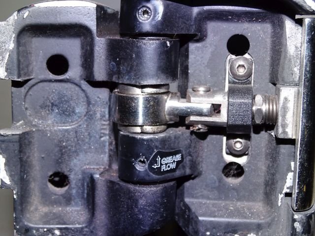

Bin hier zwar nicht angesprochen, aber vielleicht hilft ja mein Bildmaterial bei der Diskussion.
Hier das Gelenk in Großaufnahme. Eigentlich sind es ja zwei (Fitschen-)Gelenke. Der dünne Bolzen hält den dicken silbernen Zylinder zwischen Ober- und Unterfitsche in Position. Ich vermute, dass entweder das obere oder das untere Fitschengelenk gebrochen ist.
Wenn der Bolzen entfernt wird, läßt sich der silberne Zylinder aus dem Zwischenraum wegbewegen. Ohne diese Sperre kann dann der vordere Rahmenteil wie eine Türe nach oben ausgehangen werden. Soweit habe ich aber mein Rad noch nicht zerlegt.
Ohne Bolzen (und Zylinder) funktioniert der Verschluss natürlich nicht mehr.

Es ist mir immer noch nicht gelungen die Funktion des Gelenkes zu erklären. Hier ein weiterer Versuch.
Das Gelenk hat 3 Bolzen mit identischer Drehachse. Es gibt zwei übereinander angeordnete kurze Hohlbolzen mit einem Außendurchmesser von etwa 8-10mm. Der vordere Rahmen wird wie eine Türe auf diese Bolzen eingehängt. Diese völlig verkapselten Bolzen können durch die zwei kleinen Bohrungen mit der Aufschrift "Grease Flow" gefettet werden (s. Foto). Dann ist da noch die scheinbar zu dünne Bolzenstange (4-5mm). Diese Stange wird durch die beiden Hohlbolzen gesteckt uns ist sozusagen ein Bolzen im Bolzen. Dieser lange Bolzen überführt die Drehbewegung des Öffnungshebels in eine Zugbewegung für die V-Clamp. Die hier aufgesteckte Mechanik bildet gleichzeitig eine Sperre, die verhindert, dass der vordere Rahmenteil wieder einfach ausgehängt werden kann.
Nun kommen wir zum möglichen Defekt. Bricht nun eines der kurzen Hohlbolzen oder geht verloren, so fällt das Gelenk nicht auseinander, da ja innen noch der dünne Bolzen der V-Clamp Mechanik liegt. Dann hat das Gelenk aber plötzlich einige mm Spiel.
Der lange Bolzen hat also der der V-Clamp eine völlig andere Funktion als bei anderen mir bekannten Dahon (z.B. mein IOS) oder Tern Gelenken. Wenn es hier im Faden beschrieben wackelt, sind die dicken Hohlbolzen verantwortlich. Ein Aufbohren für einen dickeren inneren Bolzen macht nicht nur keinen Sinn, sondern würde einen evtl. noch intakten Rahmen vermutlich zerstören oder zumindest eine Sollbruchstelle für das nächste größere Schlagloch schaffen.
