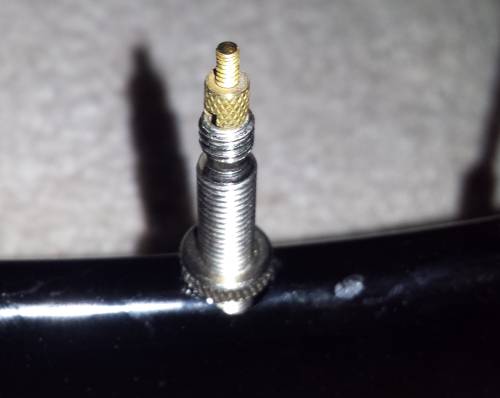

PetraS hat geschrieben: Ich hoffe daß ein Standardschlauch 20 zoll paßt und es da keine Sondermodelle gibt.
Doch gibt es, kann aber jeder Laden bestellen, sofern sie nicht auf Lager sind. Oder online kaufen, z.B. bei Pedalkraft.
Re: Dahon Mu Uno - Meine Faltraderfahrungen
Schläuche kosten online nur knapp die Hälfte. Wenn ich das auf dem Bild richtig sehe, hast Du Rennradventile. Dann brauchst Du Schwalbe SV6, kostet hier 3,25 EUR. Edit: Ups, Du brauchst ja 451er Schläuche, das sind dann SV7A, gibts z.B. hier für 3,50 EUR. Am besten Sammelbestellung, dann lohnt sich der Versand.

Wie schon von einigen angedeutet, ist die Reifen-/Schlauchgröße etwas exotisch. Das gilt für alle kleinen Räder, deine sind aber noch einen Tick "exotischer". Ich würde mich nicht darauf verlassen, dass es die in jedem Laden gibt, sondern mir 1-2 als Vorrat holen. Das wesentliches Maß, dass bei gescheiten Schläuchen auch mit angegeben wird, sind die von dir schon geposteten 37-451. Du kannst alle Schläuchen nehmen, die laut Hersteller (steht auf der Packung und auf dem Schlauch) für diese Größe vorgesehen sind. Bei den meisten Schläuchen sind da Bereiche angegeben, in denen solltest du drin liegen. Ein Bsp. hat Pibach oben verlinkt. Auf das passende Ventil achten. Falls du wie vermutet "Rennradventile" hast: da muss man vor dem Aufpumpen das kleine "Rädchen" am Ende losdrehen, sonst passiert nichts. Leute die das nicht kennen scheitern öfter mal daran.
Exotisch, das hat mir gerade noch gefehlt! :roll: Aber warum muß das so genau sein? Paßt sich der Schlauch nicht an, beim aufpumpen?
Ich hab ein Bild vom Ventil gemacht, darf ich nur dieses nehmen? Welches ist das? Ich hatte es noch nie. Ich weiß noch nichtmal ob meine Lufpumpe dafür paßt, die für zwei Ventilarten ist, welches das zweite ist weiß ich aber nicht. Muß ich eventuell auch noch neu kaufen.
